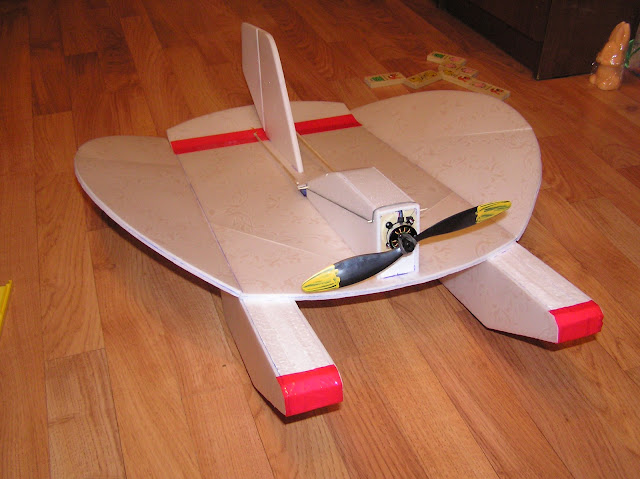

Моя Снежинко!

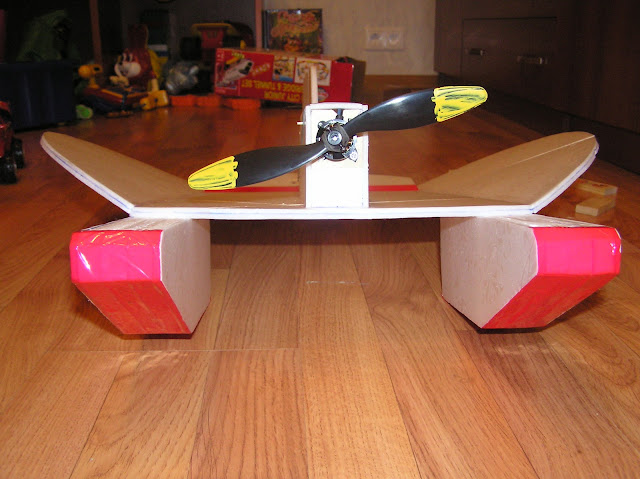

Двойная потолочка, сверху распизная, снизу обычная. Мотор 2205С батарея 2S 1000. Вес конструкции получился 324 грамма. Центр тяжести где-то около заднего окончания лыж. Думаю для облегчения вырезать в лыжах пазы, после облета решу, стоит ли это делать.

Класс!!!

Добрый день ,вот тоже начал делать Снежинку.Есть несколько вопросов.Какие винты используются на данном электролёте?
MiShe
13 Сообщений
Re: Снежинка
зависти от двигателя а так  7 или 8
Lord
Сергей (Сургут)
2155 Сообщений
Re: Снежинка
Ну двигатель у меня единственный поэтому и ставлю его везде где только можно)))Называется он E-SKY №3 как его называют)))я про то что винт должен быть судя по всему не очень большим что-бы вращаться между лыж)))у меня расстояние между лыж получилось около 180мм.,я так понимаю что туда влезет не более чем 6х4?Опыта у меня в авиастроительстве мало так что если пишу что не правильно - строго не судите)))
MiShe
13 Сообщений
Re: Снежинка
Ось двигла выше лыж, так что смотрите расстояние между осью и краем лыжи, так что скорее всего и 8х влезет.
Re: Снежинка
Я летаю с винтом ЕР 8*6. АКБ 2S. Для медленного полёта вполне хватает.
