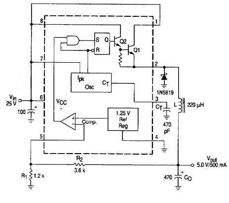

Стабилизатор решил делать на микросхеме МС34064, схема стандартная:

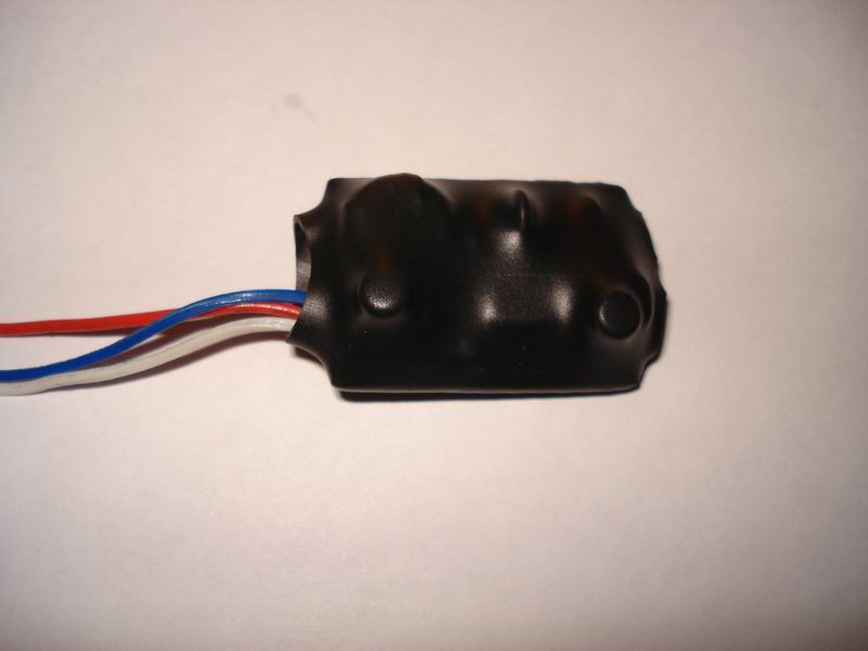

Одел ее в термоусадку

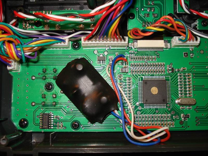

в пульт посадил на двухсторонний скотч
http://www.r3r.ru/avia/mc3.jpg
Теперь стал все заново обмерять.
Напряжение на выходе как положено 5 вольт. По моим подсчетам потребление должно упасть вдвое, на пробной нагрузке было именно так.
Измерил потребление пульта - 120 ма. Т.е. уменьшение потребления только на 30 ма = 20%.
Вынул модуль передатчика, потребление упало до 27 ма.
Вывод - по 12 вольтам основным потребителем является не процессорная плата, а модуль передатчика. Переделка на импульсный стабилизатор конечно даст некоторое продление жизни аккумулятора, но надеяться на чудо не стоит. Думаю, что польза от этой переделки будет больше заметна после установки модуля подсветки индикатора. А пока его нет, особого толку от такой переделки нет. Ну уж коли сделал, пусть будет так.
