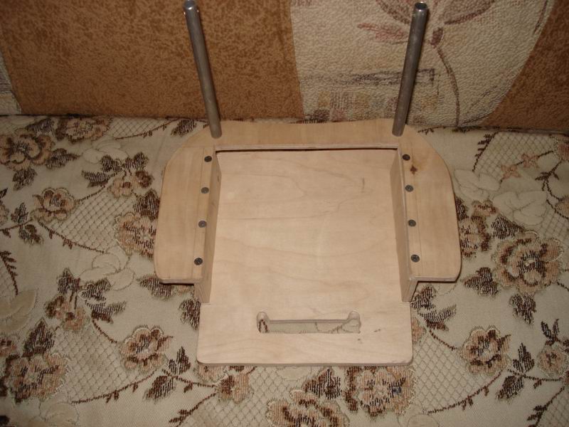

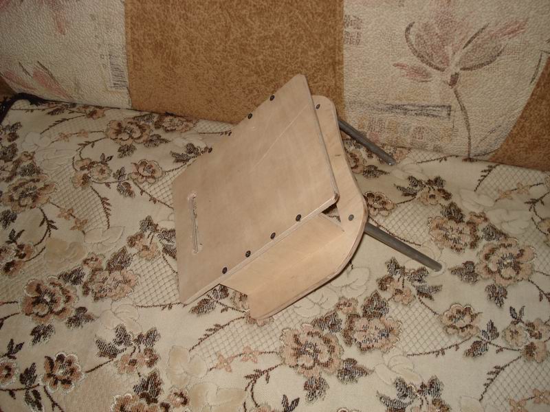

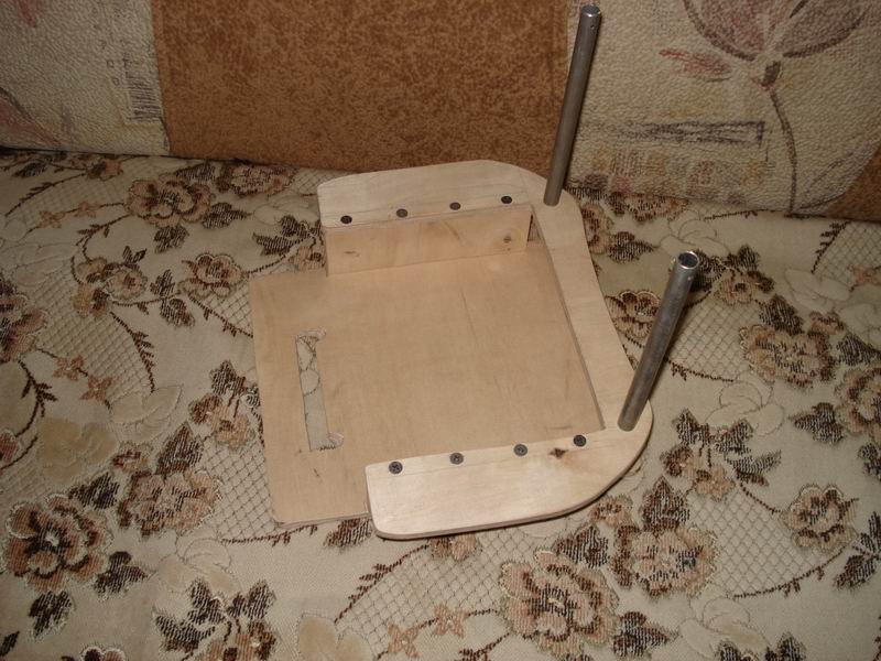

Многие сталкивались с тем, что при запуске модели очень неудобно держать аппу. В левой руке модель, в правой аппа, нужно исхитриться дать газу, пустить модель, сразу же начиная ей активно управлять.
Даже если аппа висит на шнурке, все равно она перевешивает в одну сторону, приходится ее держать... в общем неудобно.
Насмотревшись импортных сайтов смастерил себе вот такой столик на живот.
http://www.r3r.ru/avia/table0.jpg
http://www.r3r.ru/avia/table1.jpg
http://www.r3r.ru/avia/table2.jpg
Чертежей никаких нет, делал все примеряя свою Турнигу.
Нужно немного облагородить столик. Можно покрасить его, можно какой-нибудь материей обклеить. Снизу к верхней панели столика нужно приклеить липучки, чтобы можно было там держать запасные аккумуляторы. Мне всегда их деть некуда.
При управлении с этого столика стик держится тремя пальцами, а не одним большим. Я читал, что при этом получается более точное пилотирование. Попробовал так управлять в симуляторе. А что, в этом что-то есть.

Столик в перед не кувыркается?  Когда на ремне одет и пульт внутри.
Вроде трубки-держатели по идее ставить надо в районе ЦТ
Re: Подставка для аппы
Вперед не кувыркается, у него два слоя и оба до живота. Т.е. он в двух точках  упирается в живот. А перенести трубки вперед нельзя, они будут мешать рукам. Еще кувыркаться ему не дают трубки, он же на них висит. В принципе, чем длиннее будут трубки, тем точнее они пойдут вертикально, а столик под 90 градусов стоит. Хотя в бою его еще не пробовал, может в следующие выходные попробую.
Я так понял трубки наоборот у живота и в грудь упираются, чтобы столик не кувыркался вовнутрь.
Да, он и вовнутрь не перевернется из-за этих трубок, они же не дают ему и наружу перевернуться.
