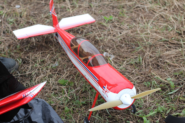

Саш я бы решку снял радиатора, у меня был пилотажевский як55сп  50 класса. Помимо решетки мне пришлось вырезать отверстие выхода воздуха внизу фюзеляжа за фонарем для обдува двигателя и регулятора
Re: Cy-29 25e от Пилотажа
Ага, думал по этому поводу. Совсем снимать радиаторную решетку не хочется, без нее как то совсем убого. Думаю сделать в ней отверстия.
А так, мотор я тестил на весь газ, ничего не грелось. Попробую еще погонять.

Скажем так, почти попал, немного передняя, так что если придется догружать, то наоборот хвост. Или придумывать как сместить акк назад, сейчас этому мешает труба лонжерона.

Я бы подклеил площадку потолочкой, Можно снизу. Иначе при жесткой посадке акк проломит ее.
А что потолочка даст?
Вообще думаю сделать, что то, типа пенопластового бокса, а в него уже акк вставлять.

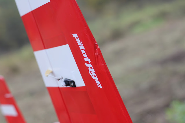

И приехали, чейта я не справился с управлением и втаранился в дерево!
На удивление из повреждений только смятый лобик крыла smile
https://lh6.googleusercontent.com/-G68_G0A2UbM/UHsfa0AfUOI/AAAAAAAACq4/-aeyLa-fQLY/s640/IMG_8591.JPG
На первый полет, центровка получилась немного передняя, в результате Сушка летела както странно, да еще с перепугу я сам не понял что произошло, в общем дерево заманила ее в свои лапы.

Повреждения не смертельные, ставим акк ближе к носу.
