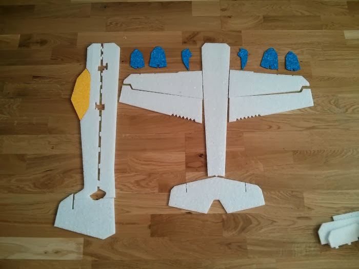

Приехала нарезка и мне smile
https://lh3.googleusercontent.com/-4XYSIhyo8HE/UlG9JMzlhYI/AAAAAAAAEcw/5gTWSjUo6FY/s700/IMG_20131006_162342.jpg
Вес нарезки 26-27г (погрешность весов).
https://lh6.googleusercontent.com/-hM_4xewNNLU/UlG8-roqZ3I/AAAAAAAAEeY/dgPIhcO9ptU/s700/IMG_20131006_162126.jpg
Сразу и собрал
https://lh4.googleusercontent.com/-ydStRnOFbq0/UlG80rSMX1I/AAAAAAAAEbk/IK9aotA6XHU/s800/IMG_20131006_233604.jpg
Навешено все на UHUpor, склеено на UHU в том числе и рейка лонжерона и РВ, карбоновые пруточки прокапаны ЦА.
Рейка лонжерона 3/0,6
Прутки фермы 0,6
Прутки распорок к лонжерону 0,8.

Мне ноже smile И сразу вопросы smile
1. Расстояние от носа до передней кромки какое?
2. Вычислялось как, или "на глазок" ?
3. Шипы оставлял  или срезал?
4. Клей который просто  UHU долго сохнет?
5. Под рейку лонжерона, сегмент вырезал или просто в прорезь вставлял?
6. Насквозь вирезал под лонжерон, или миллиметры ловил?
Спасибо Александр, что помог приобрести!
С уважением Максим.
Otton
Максим В
814 Сообщений
Re: Як-55 зально/комнатная модель
1 - этот вопрос меня тоже смутил, пошел копать инет, все что нащел это фотки оригинальных Яшек. Вот глядя на них и сделал, у меня получилось 80мм от носа до передней кромки крыла.
2 - получается что на глаз, но по ориентирам smile
3 - Шипы оставил. с ними очень удобно.
4 - UHU  до полного высыхания сохнет долго, а схватывывается минут за 15.
5 - просто прорезь
6 - ничего не ловил, просто провел ножом в доль линейки один раз
Вот тут больше фоток https://picasaweb.google.com/1164561757 … directlink
