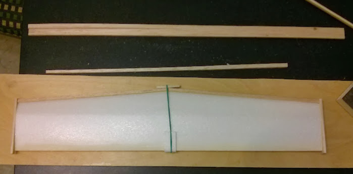

Попытка номер 2
Разломал первое крыло, изъял лонжерон, сошкурил с него остатки клея и потолочки и заложил новое.
https://lh4.googleusercontent.com/-cefAP2eDbcw/Uor0dcBwACI/AAAAAAAAE2M/vBB3KHUKzPA/s700/IMG_20131119_072336.jpg
На этот раз клеил на PUR-501
Снимаем груз, смотрим результат
https://lh3.googleusercontent.com/--MdAtUj1-aI/Uor0jD3Q-jI/AAAAAAAAE20/65iaF6f7NNU/s700/IMG_20131119_072503.jpg
Другое дело, все склеилось четко
https://lh6.googleusercontent.com/-IJolexHOG_c/Uor0bgMtzLI/AAAAAAAAE2E/qpTj3VHacm4/s700/IMG_20131119_072536.jpg

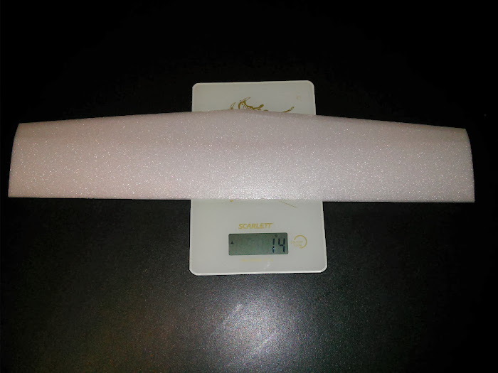

Контрольное взвешивание
https://lh4.googleusercontent.com/-TTNDlfClVBE/Uor0kfjECWI/AAAAAAAAE2o/3WRB3_J4fic/s700/IMG_20131119_091214.jpg
получилось все как положено smile
