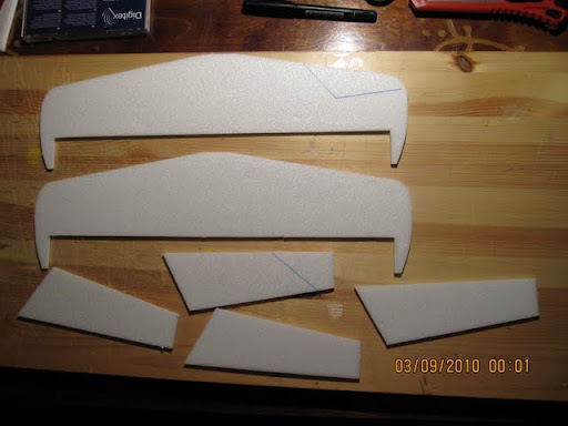

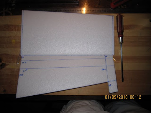

Выкройки режутся с запасами на изгибание. На консолях оставляется запас и по бокам, потому что просчитать как они согнутся через неровный лонжерон - лениво. Проще - обрезать лишнее уже после склеивания.
http://lh3.ggpht.com/_3_14C6EAzwE/TI4NrKFAgUI/AAAAAAAAABs/MSp7vkuf_z4/IMG_1991.JPG

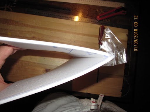

При помощи большой тупой отвёртки "пробороздил" линию изгиба для передней кромки и согнул заготовки, усилив скотчем с внешней стороны, чтобы не сломались.
http://lh4.ggpht.com/_3_14C6EAzwE/TI4NrRxAvWI/AAAAAAAAABw/KEOUxxuWk2g/IMG_1992.JPG
http://lh4.ggpht.com/_3_14C6EAzwE/TI4Nr4c-OyI/AAAAAAAAAB0/rBbH_zozzFY/IMG_1993.JPG

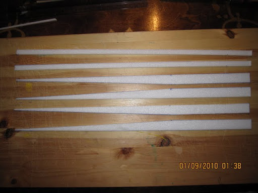

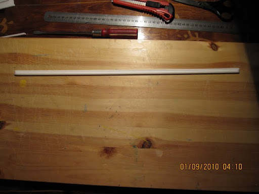

Лонжерон в консолях - из двойной потолочки. Верх крыла должен быть ровным после сборки а низ консолей - обеспечивает V крыла. Поэтому толщина лонжерона у законцовки - 2мм, а в корне консоли 20мм, общая длинна 480мм, часть которая вклеивается в консоль 320мм (скошенная) и часть которая вклеивается в центроплан 160мм (ровная 20мм).
http://lh3.ggpht.com/_3_14C6EAzwE/TI4NswA1e7I/AAAAAAAAAB8/yoY9SV1WtMA/IMG_1996.JPG
Лонжерон приклеивается к нижней части консоли (не перепутать верх и низ лонжерона), переднюю кромку крыла будет не лишним усилить обрезком от торца потолочки, который как раз имеет нужную форму ( и стачивать не надо  big_smile )

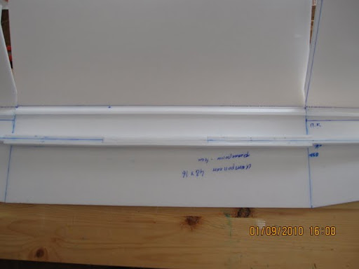

Затем низ консоли приклеивается встык к центроплану и лонжерон вклеивается в него на глубину 16 см.

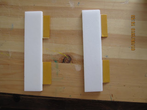

Вот заготовки закрылков, которые должны быть из двойной потолочки
http://lh4.ggpht.com/_3_14C6EAzwE/TI4NueVglUI/AAAAAAAAACQ/Z0EwgSCz6hI/IMG_2011.JPG
их размер - 180х40 мм.
Вот они уже склеены попарно. В шов заправлены петли из двухстороннего строительного скотча.
Части петель, которые торчат наружу, закрываем родной защитной плёнкой.
http://lh6.ggpht.com/_3_14C6EAzwE/TI4NuhyZ3RI/AAAAAAAAACU/hB6TdGprezg/IMG_2013.JPG

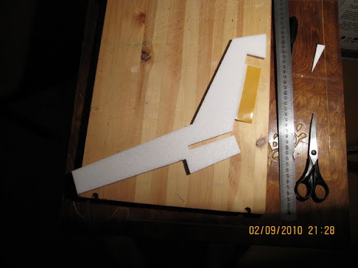

Хвостовое оперение у Самолётки очень не простое по форме.
Вот части киля и рудера:
http://lh3.ggpht.com/_3_14C6EAzwE/TI4NwaEfYRI/AAAAAAAAACs/GrZmYc475mw/IMG_2019.JPG
Вот киль уже склеен, а рудер навешивать пока рановато.
http://lh4.ggpht.com/_3_14C6EAzwE/TI4NwxgGxTI/AAAAAAAAACw/UGZpsRjG36E/IMG_2022.JPG
