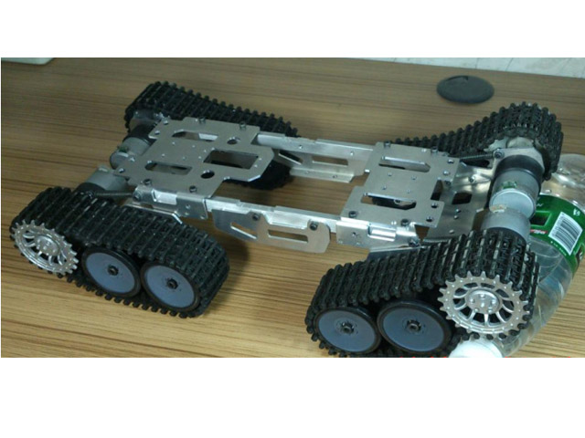

Re: колесо-гусеница
fortekom написал(а):
В песке я гусеницы опускать не буду, колесо и так справится.
а, понял теперь конструктив. я думал что-то типа этого
http://www.sheandroid.com/upfiles/card/20141103/14150265152592.jpg
http://dvrobot.ru/images/products/product_img_34.jpg
,только на ломающейся раме и гусеницы могут на 90 градусов вставать.
Re: колесо-гусеница
вот правильная фото, что я имел в видуsmile
http://i.ucrazy.ru/files/i/2011.7.3/1309627581_amazing_rescue_robots_5.jpg
