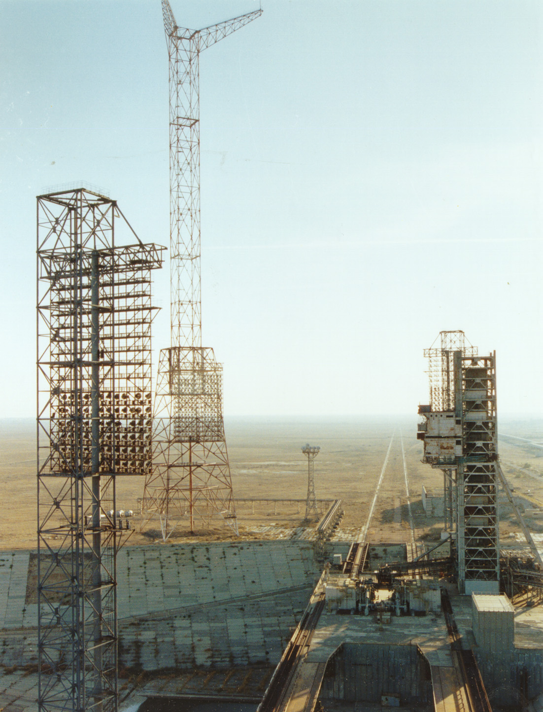

Пока есть время решил изучить КОМПАС 3Д.
Для тренировки решил построить модель молнияотвода, глядя на фото http://img1.liveinternet.ru/images/attach/c/5/87/136/87136809_4000579_YKSS_1.jpg
Энергия маленькая птичка по сравнению с молнияотводом, и его высота 180м.
https://pp.userapi.com/c841320/v841320927/3fa34/nVWP9Z9kGCk.jpg
По фотографиям накидал проекцию башни.
Не могу понять, почему отрезок можно строить только в одной из плоскостей? Нет чтобы вводить сразу трех мерные координаты.
Наверно надо создавать дополнительные плоскости ... буду капать wink
