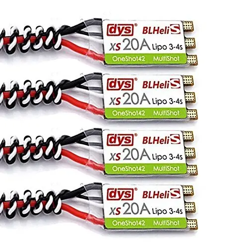

Кому приходилось использовать регулятор DYS XS 20A, напишите, что думаете о нём и что у него со схемой подключения.

Достаточно посредственный регулятор для FPV коптеров, протокол multishot на прошивке Raceflight. от dys часто перегорают даже тридцатиамперные, об этом вообще говорить нечего

а какие здесь проблемы с подключением? На некоторых коптерах реги и моторы можно напрямую спаять, а так подключаем через разъёмы, как обычно это на мультикоптерах делается

А что скажете насчёт использования этих регуляторов на самолётах? Есть ли на них BEC?

https://ae01.alicdn.com/kf/HTB1Lox7OVXXXXbcaXXXq6xXFXXXZ/4PCS-font-b-DYS-b-font-font-b-XS-b-font-20A-font-b-DYS-b.jpg
Четко видно, что выходят всего 2 провода. Так что BEC отсутствует.

А что все-таки со схемой подключения на самолете? Есть ли у кого опыт такого использования этих регуляторов?

Константин верно выше написал, BEC на этом регуляторе нет, это очевидно по количеству выводов, т. к. на коптерах блок исключения батареи не нужен. не понял, как ты собираешься использовать этот регуль на самолете. Наверное можно прошить BLHeli_S в твой регулятор через полетный контроллер, но данный регуль только на FPV квадрах используется. Что ты там собираешься делать с самолётной схемой подключения слабо представляю, там полетного контроллера вообще нет (полетные контроллеры нужны как раз для гоночных мини коптеров с прошивкой Raceflight, как на этом DYS регуле).

Подключается просто - витой провод в приемник, красный и черный - к аккумулятору, с площадок проводами к мотору.
Надо будет ставить отдельный BEC для питания сервомашинок и приемника.
Собственно в подключении этот рег ничем не отличается от обычного.
Плюсом - работа с моторами с оборотами выше 1800 (не все самолетные реги со старыми прошивками поддерживают такие моторы).
Сам неоднократно ставил реги и моторы с дронов на авиамодели, стандартный PWM сигнал от приемника поддерживали все.
