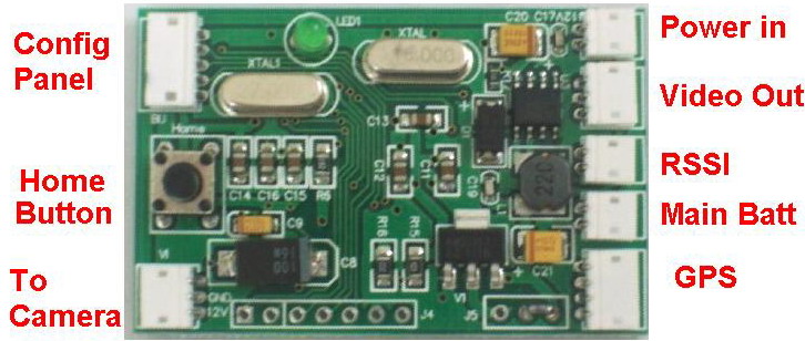

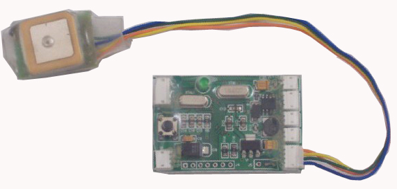

alt
- плата OSD
- пата Управления (типа проводной пульт 4 кнопки)
- GPSприёмник
- комплект проводов для подключения (на фото их нет).

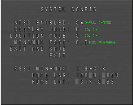

Собрал всё в кучу, подключил  на экране появилась надпись SUPPOOSDV.2  и песочные часики. Прождав около 2 минут, часики не исчезли, я уже сомневаться начал в исправности. Нажав кнопку MENUпоявилось окно с настройками, тип камеры и Режим отображения информации на экране.
alt
Сделав нужные мне настройки нажал сохранить и выйти, OSD перезапустилась и опять появилась надпись SUPPOOSDV.2  и песочные часики. OSD ни как не хотела запускаться, решил вынести на балкон и попробовать ещё раз. Оказывается пока GPSне найдёт как минимум 3 спутника на экране остаётся надпись SUPPOOSDV.2  и песочные часики, на балконе OSD запустилось практически сразу!
