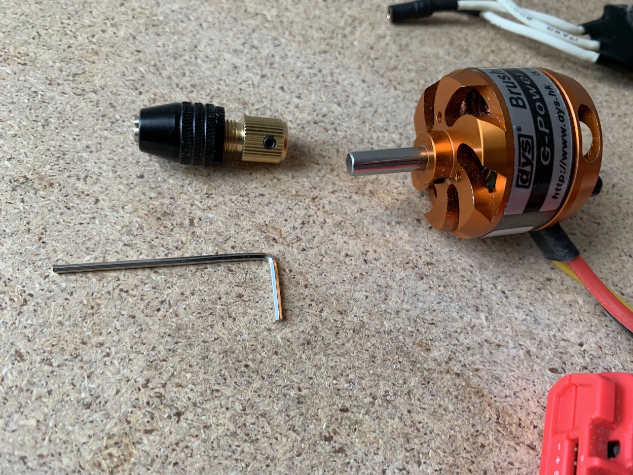

Не всегда есть возможность иметь при себе дрель или шуруповерт для модельных дел.
Выходом из положения является приобретение 3-х кулачкового минипатрона. Данный патрон можно установить на авиамодельный мотор.
Патрон приобретался на Aliexpress
Патрон представлен с разными посадочными отверстиями 2,0/2,35/3,0/3,17/5,0 мм. Я купил с отверстием под вал диаметром 5мм.
Для удобства сверления я вырезал небольшой корпус под размер АКБ и регулятора оборотов. Также будет необходим сервотестер для регулировки оборотов мотора.
При необходимости можно использовать патрон и в полевых условиях установив его вместо пропеллера.
