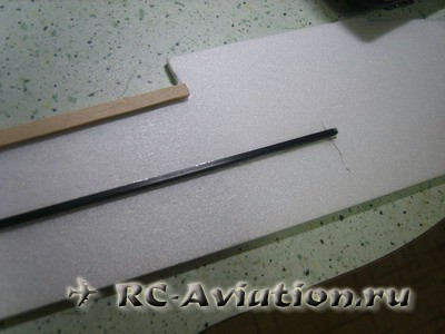

При изготовлении авиамодели своими руками часто используются жидкие клеи, такие как Титан или ППУ Регент. Наносить их на место склейки из емкостей в которых данные клеи продаются не совсем удобно. Я бы сказал даже больше - совсем не удобно!
Титан хоть и имеет носик-дозатор, но мелкие детали или тонкие швы им клеить неудобно, в результате мазок получается шириной в 5-12 мм, ри необходимом 3.5 мм.
Титан для авиамоделей
Клея конечно не жалко, но расход клея в авиамоделизме не главное, неудобство заключается в том, что такие швы сильно повышают вес авиамодели.
Клей Регент в тубусе для мелкой работы вообще не подходит. По началу я переливал его в пустую банку из под Титана, но все равно это было неудобно.

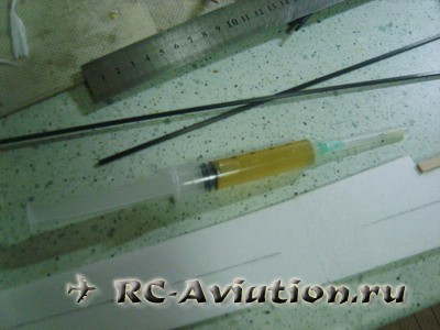

Все изменилось после того, как в аптеке мой взгляд упал на шприцы. Обычные медицинские шприцы которые используются для уколов :)
Не знаю, что подумала продавщица, когда я попросил у нее 10-ток  шприцов побольше, а на встречный вопрос о количестве миллилитров ответил - все равно, дайте самые большие :) Дать то она мне и дала, но косилась весьма подозрительно.
Ну не объяснять же ей, что я покупаю эти шприцы для изготовления модели самолета, еще нажмет тревожную кнопку - дескать псих пришел, решил из шприцов самолет сделать :)
Теперь все стало гораздо проще - я вытаскиваю поршень шприца и наливаю в  шприц клей,вставляю поршень и инструмент для тонкой склейки авиамоделей готов.
Вот фотография шприца с клеем Регент
делаем авиамодель
 Таким инструментом работать одно удовольствие - ширина клеевого шва в минимуме равняется отверстию в шприце. А игла с колпачком используется для предотвращения высыхания клея между операциями склеивания авиамодели.

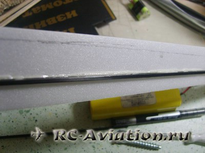

Наносим клей и прижимаем приклеиваемые детали.
чем склеить авиамодель
Ждем пока клей полимеризуется и вот пример приклеивания карбонового прутка к потолочке.
Как склеить авиамодель
В данном случае я специально нанес Регент в большем количестве - для того, что бы он выступив по краям образовал  дополнительный бортик и крепче удерживал карбон на фюзеляже авиамодели.

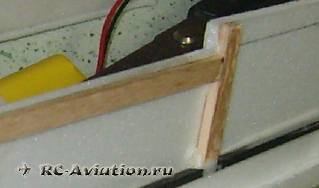

А вот тот же клей при сборке силового каркаса авиамодели - деревянные части приклеены к фюзеляжу аккуратно, избыток клея только в местах соединений.
Как сделать авиамодель своими руками
Как видите - используя шприц для дозирования клея при изготовлении авиамодели можно всегда получать желаемый результат.
Ну и расход клея сократился более чем в два раза :)
