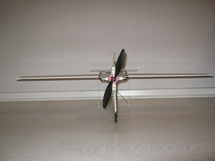

Решил принять участие в конкурсе, благо в загашнике лежали комплектующие на модель.
Серво НХТ500 Хоббикинг
Мотор 2810 Хоббикинг
Аккумулятор 460 mAh 2S Хоббикинг
Регулятор 12 А Хоббикинг
Винт 8х4,3 Хоббикинг
Проволочные стойки шасси Хоббикинг
Носовое колесо Хоббикинг
Легкие колеса 65 мм Хоббикинг
И еще куча всякой всячины по сусекам наскреб. Выбрал трехстоечную модель, нашел картинки в интернете, обвел контур в Автокаде в нужном масштабе - размах 800 мм. Взял этот файл с чертежом и отправился в гости к другу с лазерным станком. Через час получил нарезку из двух листов потолочки.
Файл чертежа можно скачать здесь:
http://yadi.sk/d/39SehkCHdtD5E
Самолет склеил по крестообразной схеме, перенес крыло вверх на уровень линии вала двигателя, стабилизатор также сдвинул на линию вал-крыло. В крыло на всю ширину вставил кусок линейки. Склеивал все на PUR 501. Вставил также и в стабилизатор. Много времени ушло на разработку шасси из подручных материалов.
Установил фальшивые тяги, кабанчики на традиционные места. Серву элеронов имитировал качалкой и нарисованным контуром. Качалки от "хвостового оперения" приклеил на обратную сторону серв элевонов. Тяги элевонов разместил снизу плоского фюзеляжа.
Вес получился около 200 г. Догрузить пришлось около 25 г. для правильной развесовки. Остальное можно посмотреть на видео.
По полету выявлены ошибки: маловаты элевоны и площадь киля-стойки шасси. Посадка получилась одна, к сожалению далеко от операторов. Самолет мягко спланировал с выключенным двигателем. Взлетать пришлось с руки, т.к. ровной площадки не было, а в снегу колеса вязли.
