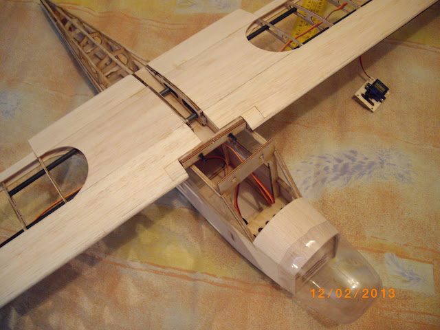

Приобрел вот такой набор из бальсы
Инструкция очень мелкая и не информативная. Чтобы собрать данную модель, многое приходится додумывать и подгонять по размерам.
J-3 Laser Cut Kit 1180mm inc glazing/cowl (KIT)
Первым делом отмаркировал все детали по месту их установки и приступил к вырезанию их из заготовок. К слову сказать, что лазерная резка у производителя удовлетворительная, однако не все детальки  хорошо прорезаны, поэтому многое пришлось дорезать. Сборку начал с фюзеляжа.
Для склейки использовал этилцианакрилат (очень вонючий) или просто СА, а также эпоксидную смолу и "Момент столяр"
Далее приступил к сборке крыла.
В лобик крыла  вклеил карбоновую трубочку диаметром 4 мм.
Вклеил две карбоновых 5мм трубочки для жесткости. Крыло цельное, V-образный профиль делать не стал. Крыло прямое.
Остекление кабины, которое предлагает производитель, заменил на более легкий прозрачный пластик
В переднюю часть крыла вклеил два направляющих карбоновый штырька, а задняя часть крыла фиксируется  винтом М4 ( в фюзеляже вклеена гайка)
Крыло сидит плотно, без люфта.
Элероны крепятся на 5 штырьковых петлях, а РН и РВ на 2-х и 4-х  соответственно плоских пластиковых петлях
Вес без электроники и пленки получился 338 грамм.
На сегодняшний день жду  пленку и все  остальное
