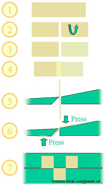

А я то голову ломал, как это делается! Уже начал думать что есть такой специальный скотч! А оно вон где собака зарыта!

Да, мне тоже недавно такое в голову приходило, что нужно два отрезка скотча склеить между собой и можно будет навешивать.
Кстати, на 5 и 6 рисунке неправильно показано как должен быть срезан элерон. Срезка под углом, как на рисунке, применяется при обычной навеске на скотч, а при навеске "крестиком" нужно симметрично закруглить торец элерона. Тогда он будет нормально "кататься" по крылу.

Полностью согласен что на рисунках 5 и 6 неправильный срез элерона. Получится так что элероны провалятся ниже верхнего уровня крыла(кривовато)..

Давно пользуюсь этой технологией. Если крыло обтянуто разными цветами скотча тогда делаем полоски разных цветов или просто используем прозрачный скотч.
