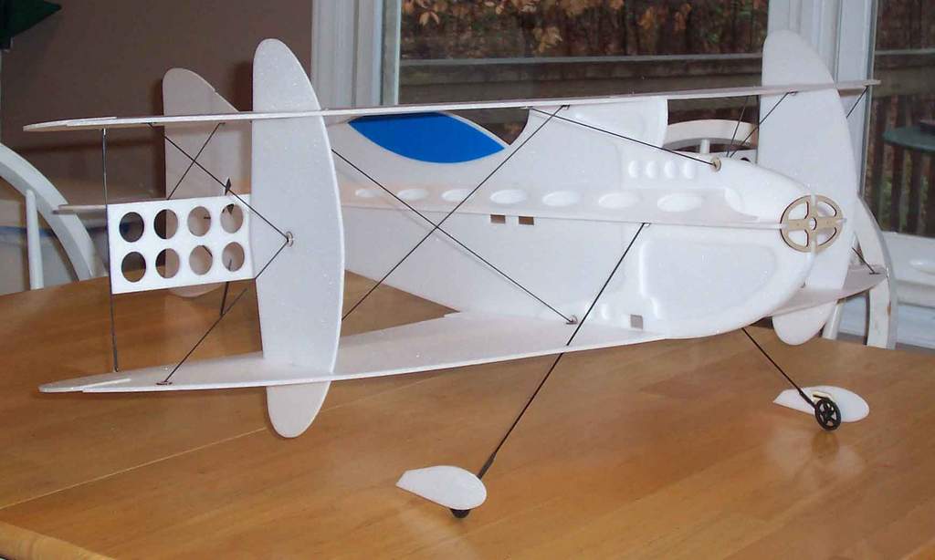

Отыскал в сети

еще вопрос: что это за пластина с множеством круглых отверстий??? она, елси не ошибаюсь, расположена перпендикулярно движению самолета???

Re: Tiburon Bipe - 3D биплан
Эти пластины ставят что бы снизить скорость, тормоза так сказать.
