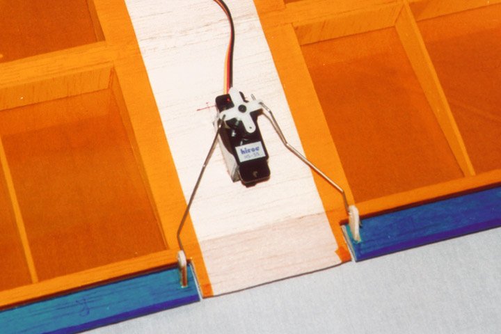

Никак не могу найти, как к одной серве подсоеденить два элерона (чтобы они в разные стороны крутились). Просьба подсказать.

Для этого есть двухсторонняя качалка. Идет в комплекте с любым сервоприводом. Одну тягу ставите на одно плечо, а другую соответственно на другое плечо качалки. Тяги под углом тяните к каждому элерону. Это самый простой  способ.
вот практически первая ссылка из гугла:
http://www.stefanv.com/quiet/flit/photo16.jpg

Анологично к качалке можно подсоеинить проволочные тяги в  боуденах и  к элеронам ( см. статью про Вилгу).
