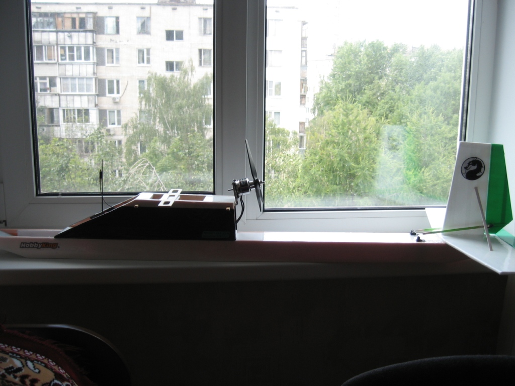

VectorR,
Мотор в плоскости крыла или поднят?
Как ведет себя модель в безмоторном полете?
При толкающем моторе на пилоне всегда проще настроить выкос по результатам полетов. Я делал возможность регулирования в поле (подкладывал зубочиски между двигателем и моторамой). После того, как нужный выкос определен экспериментально - он делается постоянным.
По возможности приложите фото авиамодели сбоку - что бы было понятно как у вас поставлен двигатель (лучше один раз увидеть, чем 10 раз переспросить).
Re: Настройка модели с толкающим винтом.
Вопрос лишь в том, чтобы не переборщить с выкосом двигателя. Он у меня и так уже примерно 25 градусов.
Вообще-то говоря, крыло с профилем KFM, которое стоит и видно на фото, я еще не испытывал, но благодарю за пояснение. Буду иметь ввиду, если возникнут проблемы с КFM. Другое стандартное крыло Clark Y на даче и используется с другим самолетом. Размеры и посадочные площадки у них одинаковые, что дает возможность их легко менять между собой. Поэтому вопрос не в крыле, хотя от него зависит, будет ли иметь самолет достаточную подъемную силу. Я провел даже такое испытание, как опустил на пару градусов оба элерона. Больших положительных изменений при этом не получил.
У другого самолета (на фото) такая же проблема, идет на снижение, если перевести руль высоты в среднее положение. Там вопрос решается просто: нужно установить мотор ниже плоскости крыла, поскольку он находится между хвостовыми балками  и позволяет это сделать. Однако это крайне нежелательное решение. В отсутствие площадок пускаю самолеты с рук, и уже имею негативный опыт получить выступающим за габариты винтом по руке.

http://img-fotki.yandex.ru/get/9797/47334595.0/0_fd5ea_a33065de_orig
Угол установки крыла 1,3 град. Можно увеличить, как предлагал Александр.
Похож на тандем .
http://www.imageup.ru/img287/1803880/plane_3.jpg
Может нарастить мотораму ближе к хвосту и настроить выкос вверх малость .
Разность установки крыла и стабилизатора (заднего крыла) 2-3 градуса , на переднее больше .
Скорей всего у вашей модели ЦТ более задний  настроен , чем у Метройда .
http://www.imageup.ru/img278/1803733/plane-2.jpg
Это может быть мало, я бы попробовал увеличивать угол или понижать высоту мотора над крылом.
