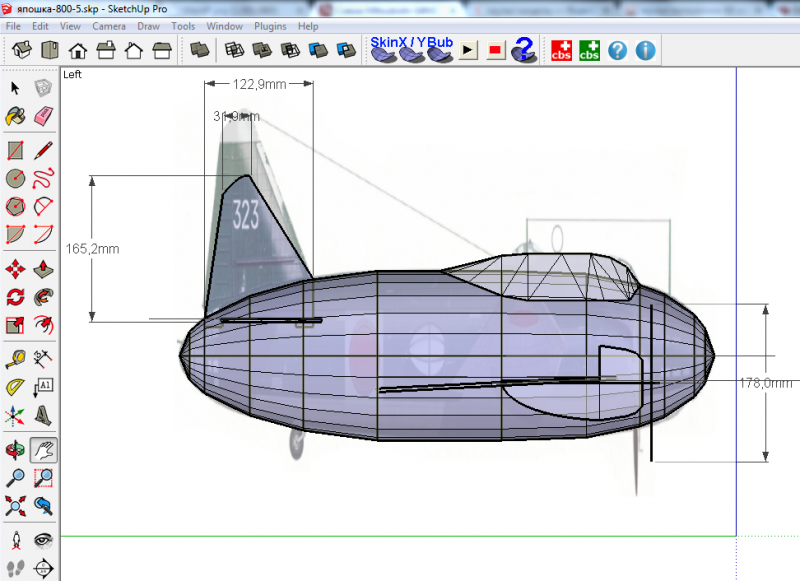

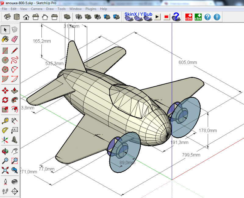

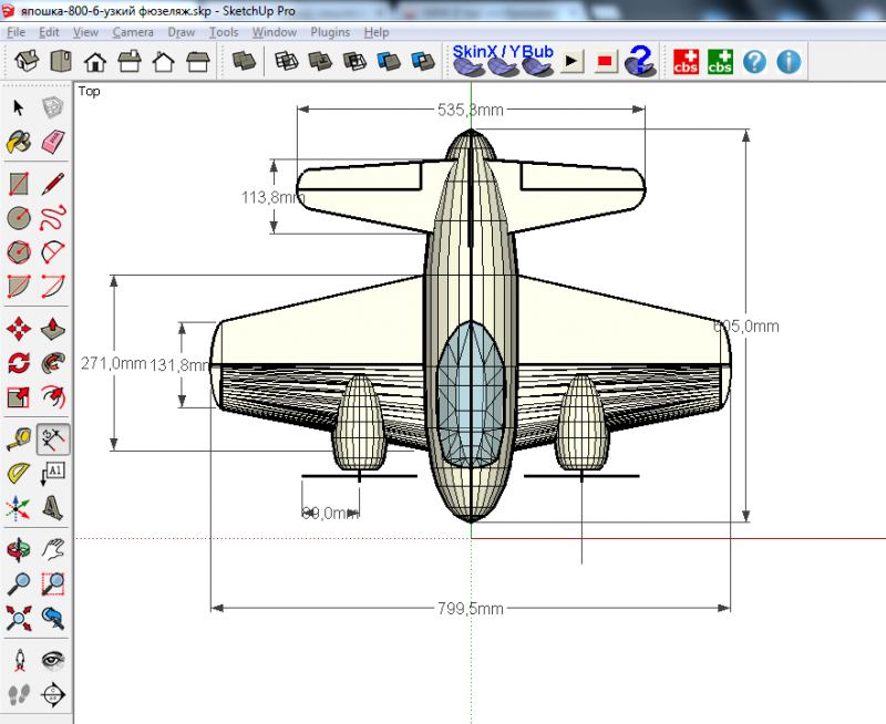

Доброго времени суток!
С прошу у бывалых, с такими пропорциями самолет полетит?
масса не более 700 грамм.
тяга двигателей 2х280 - 2х370 грамм.
Нагрузка не более 32 грамм/дм2
Профиль крыла KFm-2 10%.
Управление только хвостом(как у летающего крыла)! Поворот только разнотягом.
Мотогондолы показаны габаритами!
Переднее крыло с наклоном 3 градуса.
http://rc-aviation.ru/components/com_agora/img/members/17455/mini_20122014-0151_Screenshot_1.pnghttp://rc-aviation.ru/components/com_agora/img/members/17455/mini_Screenshot_3.png
http://rc-aviation.ru/components/com_agora/img/members/17455/mini_Screenshot_4.png
С уважением, Алексей

Re: С такими пропорциями самолет полетит?
Киль в два раза лучше увеличить по площади .
При таком малом размахе лучше только РН , мне так кажется , возможно и не прав .
Можно удлинить фюзеляж до 75-80 см ., и сделать пошире крыло в законцовках .

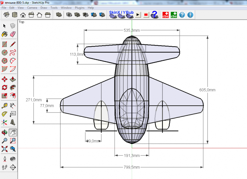

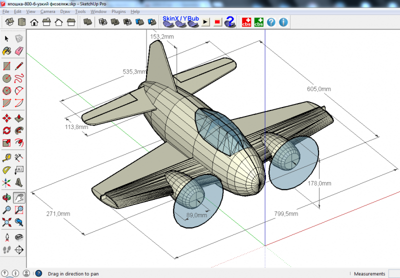

Киль увеличен, крыло на конечных нервюрах увеличил, фюзеляж решил все-же чуть заузить(даст возможность использовать 8" винты), но не удлинять
http://rc-aviation.ru/components/com_agora/img/members/17455/mini_Screenshot_5.png
http://rc-aviation.ru/components/com_agora/img/members/17455/mini_21122014-0219_Screenshot_6.png
Киль можно сделать по площади как половинка стабилизатора .
Длину фюзеляжа хотя-бы 700 мм , разнести крыло и стабилизатор .
Тогда настрой центровок будет более широкий , аппарат более устойчивый .
А так как у вас нарисовано управление сложное будет как у маленького ЛК .
И советую сделать РН , а не разнотяг , у меня на выкрутасе нет разнотяга хорошо управляется РН .
От разнотяга модель может рыскать ( так было на Бяше) и заваливаться в штопор .
Размеры модели маленькие чтобы устойчиво летел с разнотягом .
Угол установки крыла +3 градуса слишком большой , лучше +1-1,5 градуса по нижней плоскости .

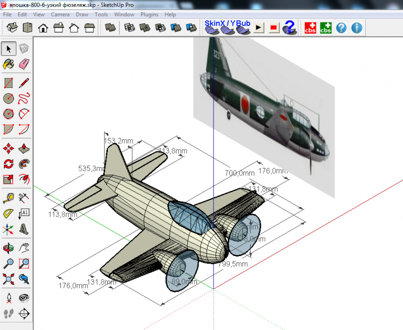

1) ракурс не удачный, киль 90% площади от половинки стабилизатора
2) разнес, только он теперь больше похож на прототипsmile
http://rc-aviation.ru/components/com_agora/img/members/17455/mini_Screenshot_7.png

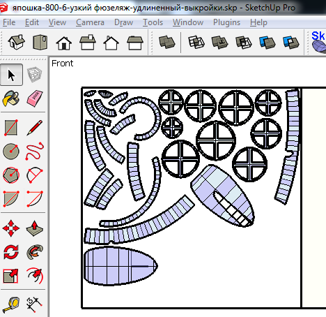

что-то стал делать выкройки и получается, если все делать гладко и округленно, то у меня на одну мотогондолу только лист потолочки уйдетsad
http://rc-aviation.ru/components/com_agora/img/members/17455/mini_Screenshot_8.png
Может кто знает, как из бумаги сделать обшивку оной или не стоит и она тяжелее получится?
