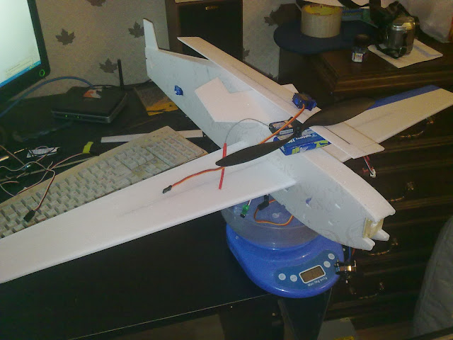

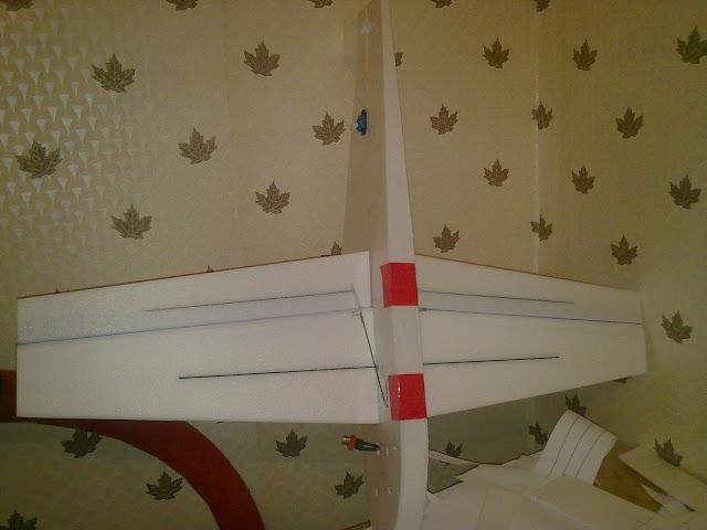

Итак, процесс идет и приближается к финишу:
Уже приклеил мотораму, прикрутил двиган. Вчера вклеил крыло, навесил элероны, поставил серву и установил тяги.

Полностью заклеивать низ не стал, приемник один, будет переставляться. Нижнюю шаблонную часть разрезал на три элемента, вклеил переднюю и задние части, середина приклеена на скотч. Кабанчики самодельные из CD коробки. Тяги карбоновые + согнутая скрепка, нитки и клей.
http://lh4.ggpht.com/_frDT8FPcKws/TOYp5oHHQwI/AAAAAAAAA3c/gAxgzsh5XiU/s640/19112010180.jpg
Общий вес всего хозяйства без РВ и РН составил 227 грамм. Соответственно в итоге получится еще больше. Но это с 1000м аккумом и 18А регом (меньше нет, есть только больше). Позже закажу акки поменьше.
http://lh6.ggpht.com/_frDT8FPcKws/TOYp5CLfAOI/AAAAAAAAA3U/9nm_3XUqhe0/s640/17112010178.jpg

227 г это без движка? на фото его не видно.

C движком. Посмотрите внимательнее smile
С движком. На первых двух фотах он уже прикручен, а на последней болтается на проводах smile
Первые две фоты сделаны сегодня утром. Я вчера ковырялся до 2х ночи, а утром очень захотелось похвастаться smile
А фото на весах сделано несколько раньше, там еще и крыло не вклеено и элерон они не навешен.
