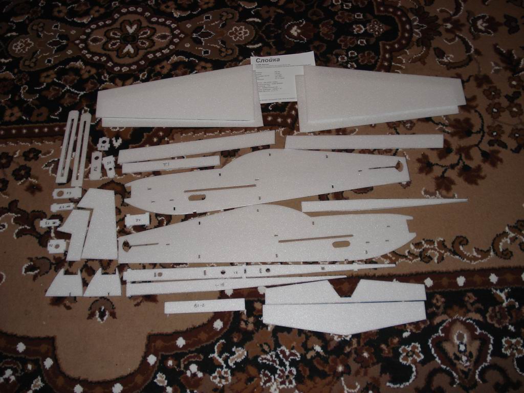

Начал резать новую модель smile
http://www.r3r.ru/avia/sloyka.jpg
Как и рекомендовано мудрыми гуру, второй моделью выбрал Слойку.
Re: Слойка 3D - Пилотажная авиамодель
smile
Пазл нарезан, осталось собрать и облетать! smile

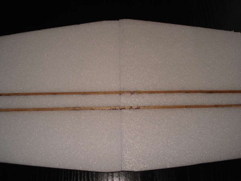

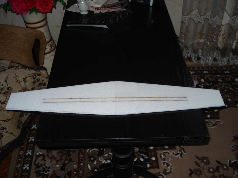

Вчера клеил крыло Слойки. Накануне склеил заготовки крыла, сделал две двухслойные консоли. Пока не шкурил их.
Вчера занялся склейкой этих двухслойных заготовок и вклейкой в них усилителей.
В качестве усилителей использовал отрезки линейки. 3х6х51 . Отрезал ножом от линейки нужные полоски. Все отрезалось очень просто и легко. Сначала раза 3-4 прорезал с одной стороны. Не на всю глубину конечно. Потом точно так же с другой стороны. Полосочки отрезались очень ровненькие и прямые.
Попробовал на изгиб не по плоскости, в в торец - жесткость довольно приличная. Я карбон в руках не держал, сравнить мне не с чем. Тут в форуме писали, что слабовато получается. Не знаю, мне показалось, что очень даже прочно.
На всякий случай отрезал 2 полоски и вклеил их обе в состыкованные консоли. Надеюсь, что не сильно перегрузил крыло вторым усилителем, но по прочности - сегодня попробовал слегка нагрузить крыло, да его об коленку не сломаешь. Утрирую конечно, но прочность приличная. Теперь буду ждать несколько дней, когда крыло полностью высохнет, тогда начну его шкурить, готовить к навешиванию элеронов.
http://www.r3r.ru/avia/s1.jpg
http://www.r3r.ru/avia/s2.jpg
Кстати о шкурении.
Прочитал на чертеже, что крыло СНИЗУ шкурится до половины толщины, чтобы потом состыковаться с элероном. Это мне не понятно, почему снизу? Если я буду шкурить сверху, то придам крылу хотя бы небольшую плоско-выпуклую форму и оно будет обладать подъемной силой, а если шкурить снизу, то как раз все будет наоборот. Не подъемная сила, а опускающая.
