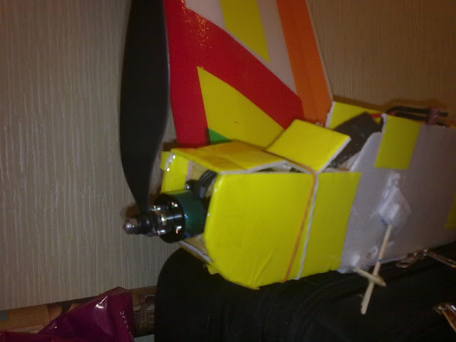

На днях решил в эктренном темпе реанимировать второй фюзеляж своей цессны, чтобы показать друзьям. Заодно испробовать новый мотор hacker Style Brushless Outrunner 20-26M и винт 10х4.7.
Склеил полуразвалившийся корпус и даже шасси из двойных шпажек с эпоксидкой соорудил с лыжами из потолочки, чтобы взлетать со снега.  Однако, взлет со снега так и не получился, самолет сразу тыкался мордой в снег, задрав хвост, хотя угол установки был достаточно большой, порядка 135 градусов. Приходилось запускаться с руки.
Один день отлетал один аккум, потом жена замерзла и пришлось идти домой. Ветер был слабенький, посадка прошла более менее успешно.
На второй день, ветер был существенно сильнее, даже пытался перевернуть стоящий на снегу самолет. Влетал опять с руки. Полетал хорошо, против ветра тяжеловато, но идет. Посадка произошла морковкой. Почти у самой земли, то ли  я ошибся, то ли боковой порыв, нос задрало, модель развернуло и воткнуло прямо в снег. Открыл счет сломанным пропеллерам - минус один. Еще сломались бамбучины на шасси, хотя крепления на самом самолете оказались довольно прочными. Вот.
В довершении всего, когда приехали домой, я сломал стабилизатор и косяк подъездной двери smile   В общем фюзеляж опять полностью подлежит переделке, а крыло осталось smile

П.С. Летал на поле в Новопеределкино. На второй день в далеке были замечены еще моделисты на машинах, но пешком до них было далековато.
