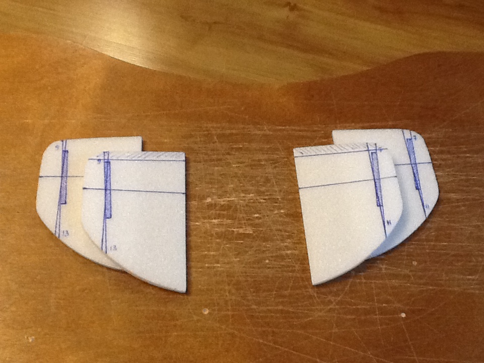

2012.08.06 13:22:20
Можно поподробнее про усиление морды? Тоже больное место.
skas
2012.08.07 07:57:54
Приложив шаблон к потолочке вычертил по контуру носовой части 4 куска. Отметил на них длину от переднего края до первого шпангоута. Вырезал и получил 4 внутренние накладки, по 2 на каждую сторону. Потом, в каждой из накладок сделал прорези такого размера, чтобы в них плотно входил торец деревянной линейки. Заранее нужно отметить наклон и смещение прорезей, чтобы получить должный выкос. Самой моторамой служит только отрезок линейки. Отрезок должен быть равен внутренней ширине фюзеляжа. В куске линейки нужно просверлить отверстия для крепления мотора. Потом, все это склеивается в один моторный блок: накладки склеиваются попарно и в их прорези торцами вклеивается моторама так, чтобы концы не выступали за крайние накладки. Когда все высохнет, получится целый блок, который легко входит в моторный отсек фюзеляжа. Он совмещается с контуром носа самолета и приклеивается. В результате, когда клей высохнет, нос самолета станет жестким, прочным, и останется открытый доступ к мотораме для крепления мотора. (Для наглядности постараюсь сделать фотографии. Выложу, как только смогу).
На самолете с такой моторамой летаю пол года - мотор ни разу не вырывало. Хотя крашей было немало, и уже начинала отваливаться вся носовая часть, которую я закрепил по другому.

2012.08.07 10:54:23
2012.08.12 19:27:03
Не работает сцылка
skas
2012.08.20 11:33:02
А сейчас?
Цифрами указано расстояние от переднего края накладок до прорезей в них (в мм). Благодаря этому достигается нужный выкос. На правых накладках сверху 9, снизу 13. На левых - сверху 7, снизу 11.
