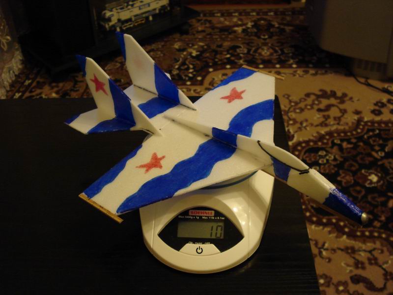

                                                                       Добрый день всем!!!
Сегодня был прекрасный солнечный день и отличное настроение, и как раз в гости приехал племянник жены. Решил потихоньку приобщать его к авиамоделизму, ну начиная с простейшего, хотя это пока удается с трудом, его больше интересуют всякие там "гоблины" типа спайдермен или человек-паук.
Вспомнив о своих старых подборках из журналов "Юный техник", на скорую руку, решили что нибудь смостерить, ну так, чтоб его заинтересовать сначала.
Выбор пал на МиГ-29 из пенопласта, и вот что вышло:
alt
Правда сами чертежи выкроек пока в таком виде:
alt alt
Само изготовление дело не хитрое, ну да оно и понятно, ведь журнал создавался для юных техников. smiley
alt alt
alt
Снизу и на краях консолей рейка 3х3 (отрезок линейки).
alt alt
Раскрасил, опять же на скорую руку, маркерами.
В нос ввернул три самореза для центровки.
Вес получился всего лишь 12 гр.
Размах: 260 мм
Длина:   320 мм
Разметил и сделал надрезы по краям элеронов, рулей высоты и рулей направления, ну так, чтобы можно было экспериментировать в пилотаже.
Летает хорошо, если б была бы еще хорошая резинка для катапульту под рукой, а то "стреляли" с канцелярской, то было бы вообще отлично.
В ближайшее время постараюсь переделать чертежи в доступный вариант.
Вот, как то так, дружно провели время. smiley
Небольшое дополнение: 1) передние кромки всех поверхностей обклеил прозрачным скотчем;
                                         2) после нескольких морковок, пришлось усилить нос (с обеих сторон) накладками из                                                                          потолочки.
Сканированное изображение страниц журнала "ЮТ" с подробной информацией можно скачать здесь.
СПАСИБО за внимание и проявленный интерес!
