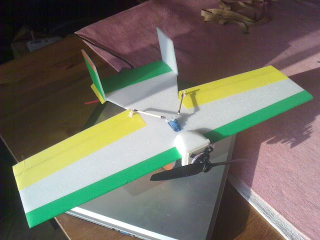

Мой Птиц... хотя, детишки называют его Птенцом. На фоне остальных самолетов действительно птенец smile
Вес около 110 грамм. Элероны и РВ установлены на одном слое скотча. Регулятор HK Blue Series на 12 ампер. Двигло HobbyKing 2402 Brushless Outrunner 2350kv. Пропеллер 8х4. Аккум nanoTech 460 mA|h
Полетов пока не было, надо чуток доработать крепление аккума, все остальное приклеено на двусторонний скотч.
Еще на первое время приклею ухи, чтобы снизить резвость и повысить стабильность.

Точно бешенная муха. Резвый просто ужас, привыкнуть надо

Вчера достроил своего Птица- 108 грамм полетный вес, сегодня облеталsmile
http://s014.radikal.ru/i329/1105/6f/0ad1b6974c6f.jpg
Вполне хорошо летает- плавно и медленно, даже в ветер с порывами, настроишь газ и он почти висит над головойsmile Но чем больше газа тем резче становится по управлению. При постройке немного посвоевольничал- потолочка была полукруглая, не стал выпрямлять, получилось V крыла, длинна в потолочку, не стал обрезать; хвост удлиннил на 25 мм. уши не стал лепить, и так, на малом газу, вполне спокойный. Правда из за ветра считай не летал, а боролся с ним- пару раз птиц из за порывов ветра плашмя плюхался в 30 сантиметровую траву, но вес у него маленький- до земли не досталsmile Так что, даже не поцарапанный, Птиц домой прибыл! Отлетал один полуамперный аккум, второй даже не брал с собой- не думал что эта птичка полетит.
