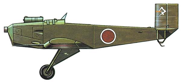

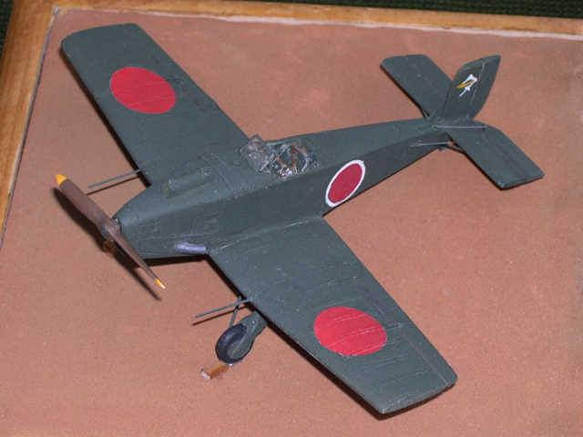

Андрей (faa-air) подкинул интересную ссылку на самолет японской авиации Ta-Go
http://rc-aviation.ru/images/for/tago.jpg
http://rc-aviation.ru/images/for/tago1.jpg
http://rc-aviation.ru/images/for/tago-1.gif

Теперь ближе к теме.
Меня этот самолет заинтересовал как возможность легко сделать настоящую полукопию или даже копию.
Так сказать лекий способ войти в мир копийных авиамоделей.
А для желающих перейти с тренеров - легкий способ изготовить авиамодель-низкоплан.
Фюзеляж авиамодели легко изготавливается и потолочной плитки. Он прямоугольный.
Не съемное шасси.
Провисы обтяжки на крыле и оперении выполняются с помощью ниток.
3-х секционное крыло с небольшим V вполе позволит авиамодели крутить базовый комплекс пилотажа.
Но это в формате 82см и 1м.
В размахе 64 см - упавление только рулем направления, крыло профильное из одного слоя потолочки с укреплением карбоном или линейкой. Крыло не съемное.
В формате 82 см можно сделать складывающиеся крылья, как у оригинала.
