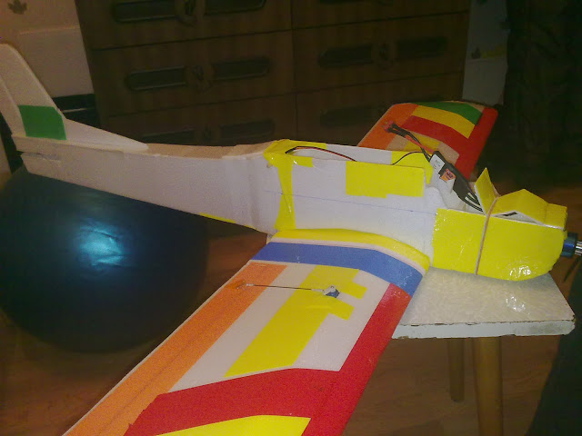

Вот после нескольких жестоких крашей решил слегка видоизменить конструкцию знаменитой Цессны и сделать из нее.... ну.... типа Spitfire.
Пока это только изыскания в конструкции: сломанный о дверной косяк стабилизатор вырезан, посадочные места под крыло определены.
Пока в самой ближайшей перспективе - вырезание усилителей, чтобы наклеить над крылом и создание подобия кабины, со съемным колпаком, чтобы под ним располагать приемник, изготовление нового стабилизатора.
Принимаю любые советы по изготовлению сего чуда smile

А усилители над крылом - это имеется в виду зализы? Тогда лучше сделать их двойными, как в фотоинструкции "Бутербродный Мустанг". Я так делал зализы на Мустанге и Мессершмитте. Держат крыло отлично.
  И ещё момент - это  будет уже не тренер - верхнеплан, а пилотажный низкоплан.  Крыло выдержит нагрузки - не сложится?  На Мустанге и Мессершмитте конструкцией предусмотрен  лонжерон их линейки .

Мне слово "зализы" не очень нравится, но их я и имел ввиду.
Ну даже когда эта Цессна была верхнепланом я на ней и мертвые петли делал и из штопора выходил - крыло держало. Не думаю, что в этой конфигурации нагрузки будут много больше. Хотя для верности может вклею карбоновый стрингер снизу.

Раньше на Цессне стоял 2205С, потом, в связи с расширением парка решил заказать помощнее и под 3S, Константин посоветовал этот. Теперь 2205С стоит на Слойке и скоро переедет на Снежинку.
Кстати, Константин, как ты думаешь, какая центровка должна быть у такой Цессны?
Что делать с выкосом?
Спасибо.

Центровка та же, так как крыло пропорционально увеличивалось.
А выкос как и всегда - подбирается опытным путем и зависит в первую очередь от размера винта и мощности мотора.
Изначально 3-5 градусов вниз и пару вправо. А по облету уже подстраивать.

Крыло такое же, просто я его сверху переставил вниз smile
Ок, спасибо, буду экспериментировать.

Спутал с темой - цессна 1.4 метра, отсюда и оговорка о масштабировании.
Про выкос - 3 вниз и пару вправо. Низкоплан менее подвержен впуханию при даче газа.

Облетал свое творение. Впечатления наиположительнейшие smile Подробнее написал у себя в блоге.

А можно узнать, по каким критериям идет оценка?
Если Вы судите по внешнему виду, то  этот фюзеляж пережил 4 морковки, имеет заплатки почти по всей длине, а для крыла это вообще уже второй фюзеляж, а скоро будет и третий. Собственно это просто прототип.
