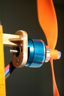

Как ее потом переделывать под безколлекторный двигатель?
Вклеена намертво sad

Re: P-51D Mustang от Thunder Tiger Corp.
например так
http://3.bp.blogspot.com/_uxraOTS9VS0/SZNA9cDwJII/AAAAAAAABA8/bOKeVekGPVQ/s320/3.jpg
Мотор можно как снаружи плоской деревяшки, так и изнутри.
