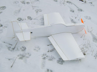

Вот такая была первоначально

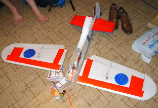

Потом доработал, потом стал летать около дома, зацепил крылом дом smile
Последствия

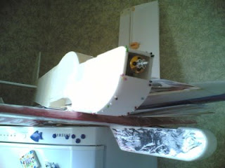

Двигло после удара
http://3.bp.blogspot.com/_uxraOTS9VS0/SL0fQ9v4JMI/AAAAAAAAAFs/0M7rpAZdqTo/s200/3.jpg
А звонки и при ударе в землю норовят сдохнуть

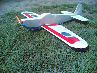

Тем же вечером
http://1.bp.blogspot.com/_uxraOTS9VS0/SboJJypVB5I/AAAAAAAABCM/A5EmsrWlAS8/s320/crach2.jpg
На следующий день
http://3.bp.blogspot.com/_uxraOTS9VS0/SboJfNcippI/AAAAAAAABCU/knV4SGLEqCk/s320/pilo_s_kol2.jpg

Да вы смотрю не один год авиамоделизмом занимаетесь раз так быстро её чуть ли не из атомов собрали!
Re: электродвижки
Шаблоны были, вырезать по ним и собрать новый фюз - дело пары часов. Тяги готовые, места для сервомашинок - известны, кабанчики вырезал из старых РВ и РН и вклеил на эпокси - 5-ти минутку.
В крыле сломался лонжерон из линейки, замена заняла 5 минут.
Крепление крыла не сломалось, собирал весь фюзеляж на Уран (смотрите в статьях). Только нос авиамодели клеился на Титан.
Дольше ждал пока просохнет Титан, чем делал новый фюзеляж авиамодели. smile
