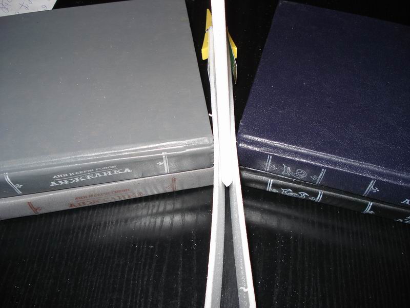

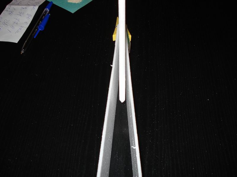

В общих чертах мне было понятно как и что клеить. Мне непонятен был один момент, как вклеивать киль?
Вот так?
http://www.r3r.ru/avia/4.jpg
или так?
http://www.r3r.ru/avia/5.jpg
Я показал на еще не склеенной модели. Насколько я понял из Вашего сообщения все таки первый вариант.
Re: Дяди, примите меня в авиакружок.
я делал первый , потому как при втором варианте киль буде гулять , а я его зафиксировал верхней накладкой фюзеляжа , сделав прорезь ровно по середине на толщину потолочки , то есть у меня получились 2 острых кончика , а , и я не обрезал киль как советовал Константин

Kigo,
Я обрезал киль, но делать два острых кончика все равно придется. Именно это мне хотелось узнать, делать эту двуххвостку или я что-то не понимаю smile
Я делал по второму варианту. Да, киль немного трепещет набегающим потоком воздуха, но в полете это не мешает, так как болтанка в пределах заводского мотопланера с ХК. Стабилизатор вклеил в заранее подготовленную прорезь одновременно с килем. Угол можно при этом проверить обычным школьным треугольником и зафиксировать до полимеризации клея. Если на пару градусов ошибетесь, то это на полете никак не отразится. Как правило огрехи управления больше влияют, чем эта мелочь. А при умелом полете в будущем вам не будут мешать даже мелкие повреждения от неудачных посадок. Обязательно снаружи обклейте фюзеляж и крыло скотчем. У меня при задеваниях за ветки и траву хвост несколько раз отламывался по передней кромке киля. Скотч здорово укрепляет.
