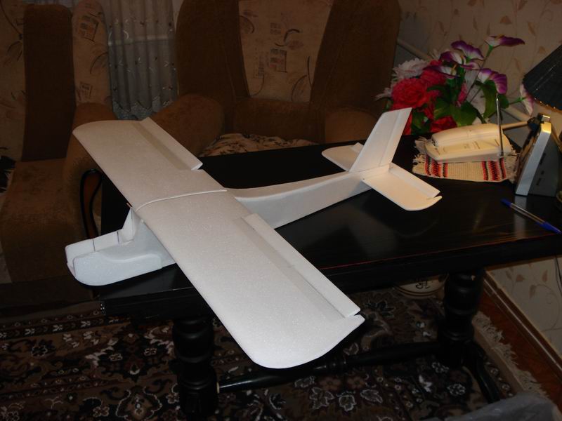

Очередной этап построения самолетика
http://www.r3r.ru/avia/6.jpg
Из механики осталось только склеить половинки крыла, но пока еще не пришла электроника, поэтому и не доделываю.
Ждемс сервы.
