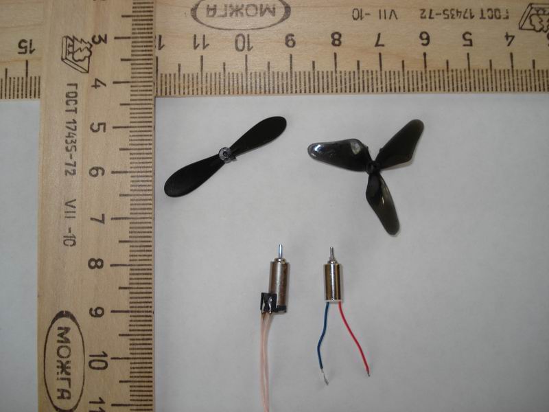

Итак, что имеем:
Два электродвигателя - большой и маленький, два пропеллера. Один пропеллер - двухлопастный хвостовой от микровертолета соосника, второй от такого же микровертолета типа Аватар боковой трехлопастный.
http://www.r3r.ru/avia/mic1.jpg

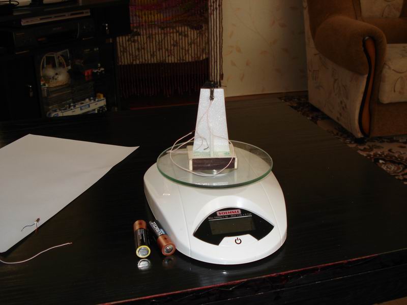

Для испытаний был сделан стенд:
http://www.r3r.ru/avia/mic2.jpg

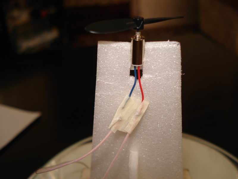

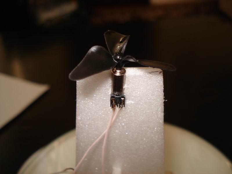

Двигатели на стенде:
http://www.r3r.ru/avia/mic3.jpg
http://www.r3r.ru/avia/mic4.jpg
В качестве источника питания использовались две батарейки АА.
Наибольшую тягу показал большой двигатель с трехлопастным пропеллером. Тяга колебалась 2-3 грамма.
Все остальные комбинации пропеллеров и двигателей исправно дули, но весы на них не реагировали.
Возможно для этих двигателей нужны пропеллеры побольше, может с ними тяга была бы более существенная.
