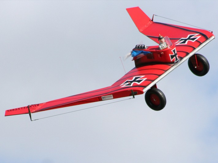

Лучше уж из четырёх, а то фигня получится с тупым носом smile
http://www.jivaro-models.org/interex_2008/rumpelstoss_05.jpg
