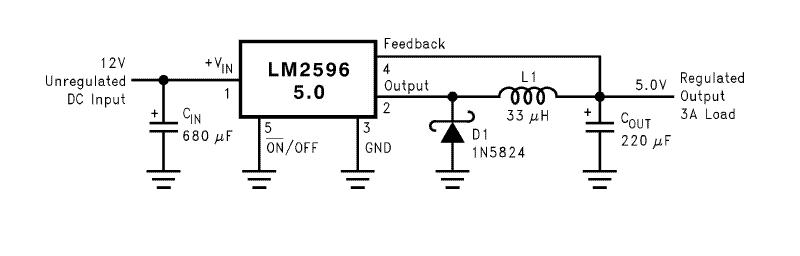

Предлагаю желающим собрать импульсный источник напряжения для питания приемника, серв и прочего.
Схема очень простая.
http://www.r3r.ru/avia/bec.gif
Микросхема 5 амперная, на схеме заявлен ток 3 ампера. Т.е. при 3 амперах она будет холодная как лед.

Я тоже себе сделаю. Так сказать учту Ваш опыт.  Пока у меня 2S аккумулятор, но нужно готовиться к более высоковольтному аккумулятору.
Будете покупать микросхему, обратите внимание продавца, что Вам нужна 5 вольтовая. Они еще и на 3.3 вольта бывают.

Данная схема сильно флудит в эфир, использование фиритовых колец на выходе на проводе обязательно , или фильтр на фиритовом кольце на выходе обязательно!
если нет желания паять подобную схему , в магазах сотовых телефонов полно З\У 12-5 вольт , по цене 100 руб за штуку , но надо смотреть ампераж на них , хорошо подойдут для навигаторов

Ничего страшного тут нет, До наших 2.4 Ггц эти помехи не достанут.
У меня подобный стабилизатор стоит сейчас в Турниге, я писал об этом, ни каких неприятных последствий от установки нет.
Так что опасения сильно преувеличены.

в мегагерцовом диапазоне флудит и очень сильно , что 2 зарадки напроч перебивали прием на магнитоле
на 2.4 хз , возможно что в передатчике это не критично  он пробивает на дистанцию, а вот в приемнике может быть неожиданно

http://kovach.a.v.users.photofile.ru/photo/kovach.a.v/200668531/xlarge/208704766.jpghttp://kovach.a.v.users.photofile.ru/photo/kovach.a.v/200668531/xlarge/208704756.jpg                                                                                                             Вот сляпал такой BEC правда на LM2596T ну это то же самое.Поставил в 5-ти см приемник -- в   св,кв.фм  диапозонах помех не наблюдалось.Правда весит 18гр -собирал из подручных деталей.Ток 2 ампера держит (выше не испытывал) .Этого достаточно для работы 20 серв одновременно -непрерывно.КПД при 9в -70%  при12в-80% и т.д. Мне что смешно-в некоторых интернет магазинах цена такой фигни500-700р.Микросхема-50р.
