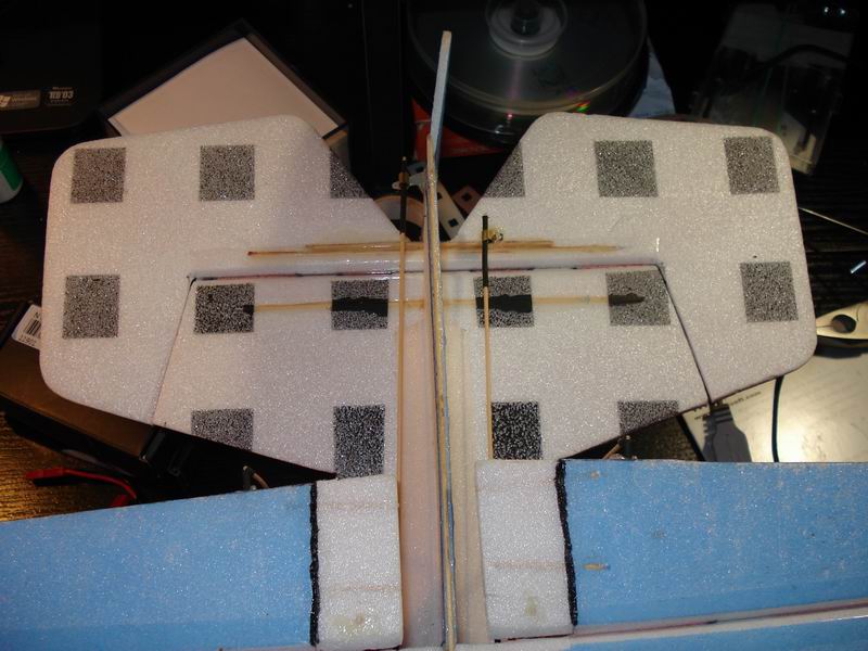

Термоусадка к элерону не крепится, она крепится к синхронизатору. Синхронизатор - это 3 кусочка 1 мм бамбучины от китайской салфетки. 1 часть по длине равна расстоянию между крыльями, и 2 маленьких части миллиметров по 20-25. между собой эти бамбучины соединены термоусадкой. Без ниток и прочего. Я немного капал на бамбучину циакрином и потом обсаживал термоусадку на зажигалке. После закрепления термоусадки короткие части отгибаются на 90 градусов в сторону и вклеиваются в элерон. Для того, чтобы этот"шарнир" не был сильно упруг, я после вклеивания срезал верхние уголки у термоусадки скальпелем. Это уменьшило нагрузку на серву элеронов. А то сначала она рычала от того, что не хватало усилия при повороте элеронов.

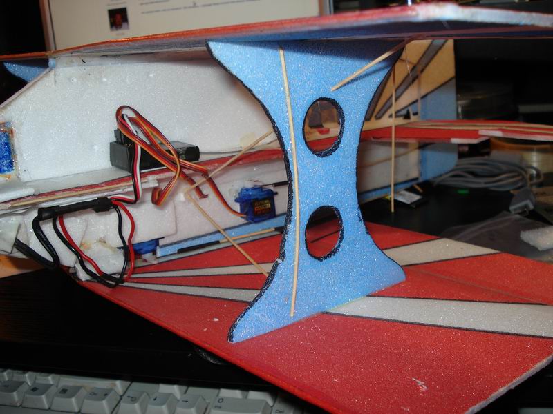

Сервы РН и РВ приклеены на 2х сторонний скотч. Лучше на тонкий скотч, он более прочно держит. Хотя после нескольких полетов я вдруг обнаружил, что одна из серв отогнулась в сторону (у меня был толстый скотч, а он слабее). Увидев это я прихватил обе сервы термоклеем и забыл о них навсегда.

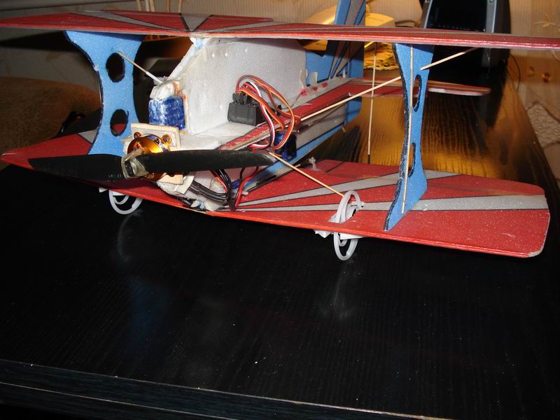

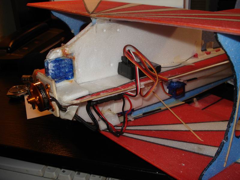

Регулятор крепится справа (если смотреть спереди) под горизонтальной частью фюзеляжа на двухстороннем скотче, аккумулятор слева над горизонтальной частью на одежной липучке. Передвигая аккумулятор можно корректировать центровку.
grafalexphoto написал(а):
8) стоит ли какие нибудь части дополнительно укрепить? ну там, вклейка прутков/реек или обтяжка скотчем?
Никаких реек я не вклеивал. Раскосины крыльев делал из 1 мм бамбучин.
Усиление делал на фюзеляже. Вот здесь его видно под горизонтальной частью:
http://www.r3r.ru/avia/bip13.jpg
Аналогичное неширокое усиление делал по верхнему крылу и в передней части нижнего.
В отличие от рекомендованного положения сервы элеронов, я поставил ее осью вниз для того, чтобы через отверстие в крыле можно было отвернуть качалку, снять ее и подправить при необходимости ее положения.

Забыл еще сказать про усилители.
В стабилизаторе и руле высоты вклеены 1 мм. бамбучины для увеличения жесткости, такая же бамбучина внизу по нижней кромке фюзеляжа для защиты от повреждения при посадке.
http://www.r3r.ru/avia/bip16.jpg

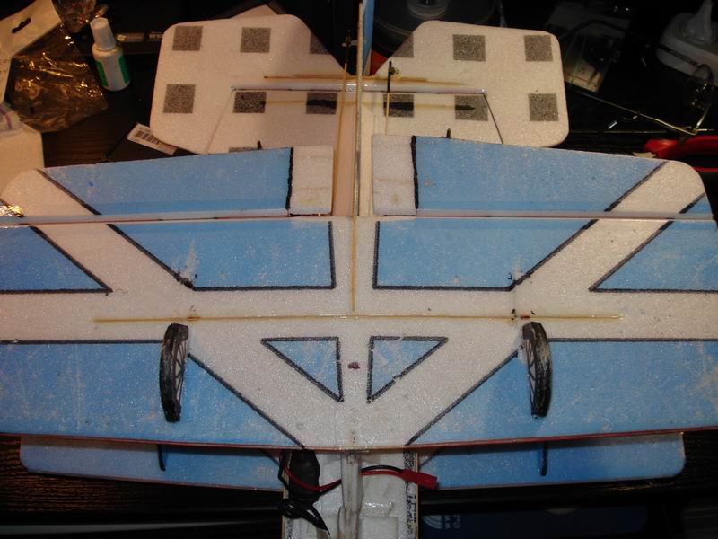

Так же в крыле вклеены такие же бамбучины. По передней кромке крыльев вклеены бамбучины
http://www.r3r.ru/avia/bip17.jpg
После множества неудачных запусков, когда никак не мог справиться с моделью, лопнули пенопластовые распорки и я их тоже укрепил бамбучинами.
http://www.r3r.ru/avia/bip18.jpg
вот еще вид усиленного носа и верхней части фюзеляжа.
http://www.r3r.ru/avia/bip19.jpg

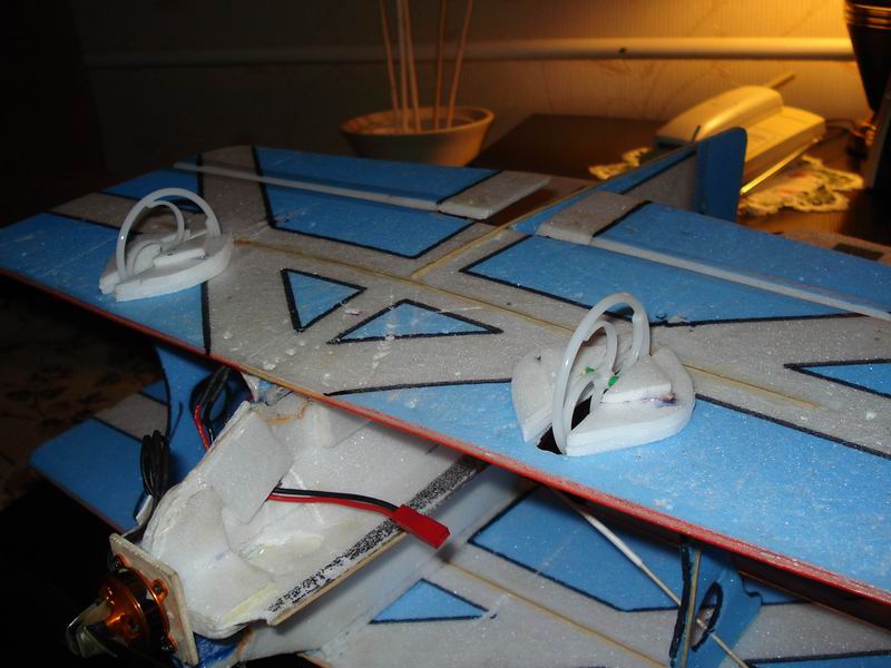

5) Колеса у вас, я так понял, несут чисто декоративную роль? У меня просто есть несколько колес небольшого размера, вот и думаю не вклеить ли настоящие..
Да, колеса декоративные, делал их в качестве подставки. Можно вклеить настоящие. Я как раз над этим стал подумывать. У меня есть легкие колеса 50 мм диаметром, может на днях поставлю их вместо декоративных.
Вообще, я бы не советовал относиться к этому самолету как к пилотажке или 3D-шнику. Это модель больше мультяшная. Я увидел фотографию такого варианта ШаркБайта и мне тоже захотелось сделать такой же. С точки зрения науки модель построена конечно неграмотно, ожидать от нее слишком высоких летных качеств не стоит.
С винтом 7х3.5 самик летает не очень. Наверное сказывается слабый обдув плоскостей. В полете, особенно при малых скоростях самик перестает слушаться элеронов. Кстати недавно увидел в форуме про моноплан, что и там такая же проблема. Поставил винт 8х4.3, с ним стало значительно лучше, но в принципе как-то вяло работают элероны. Я в конце концов включил в аппе моду4, и летал управляя правым стиком, на котором был РН и РВ. Элеронами не пользовался. Без них летает замечательно, детей порадовать, птичек погонять - самое оно.
Пробовал ставить винт 9х4.7. Тяжело конечно, но летит. Как еще пробовал издеваться над самиком, я писал выше.

Сегодня после работы поставил-таки реальные колеса на биплан.
http://www.r3r.ru/avia/bip20.jpg
http://www.r3r.ru/avia/bip21.jpg
Попробовал запустить мотор - самик едет по ковру, если на нормальном гладком полу, то наверное взлетит. Без реальных колес, с имитацией он просто клевал носом и ни о каком взлете я и не помышлял.  Нужно попробовать где-нибудь в зале полетать. На улице погода не летная, так хоть в зале оторваться для души.
