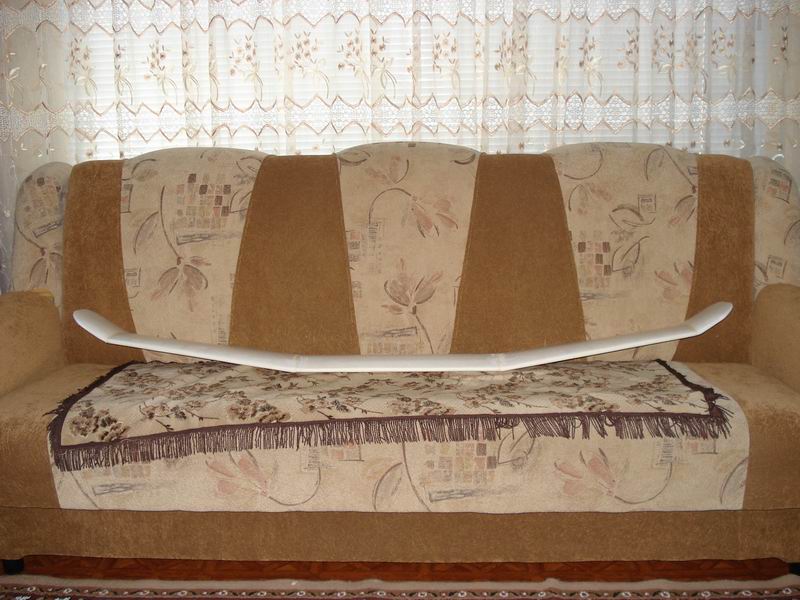

По поводу фюзеляжа я пока еще в раздумьях, не знаю какой вариант выбрать: две балки как на стремительном, V-образный хвост на палке от удочки или обычный хвост на палке от удочки.
А вот крыло, оно и в африке крыло, потихоньку делаю.
Вот что получается пока: размах около 170 см, структура крыла от Стремительного, но добавил законцовки. Не то, что бы меня не устраивали летные качества крыла без законцовок, просто так "красивше", да и наверное законцовками крыло не испортишь.
http://www.r3r.ru/avia/str1.jpg
http://www.r3r.ru/avia/str2.jpg
Потом еще элероны будут на консолях. Сначала все крыло обработаю, обточу везде, где надо, обтяну скотчем, а потом на скотч же навешу элероны. На мой взгляд держаться должны хорошо, скотч от скотча не оторвешь.
Угол консолей - 8.3 градуса от горизонтали, угол законцовки - 30 градусов от консоли и соответственно 38.3 от горизонтали.
