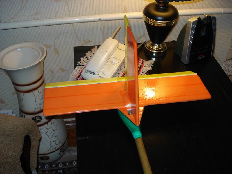

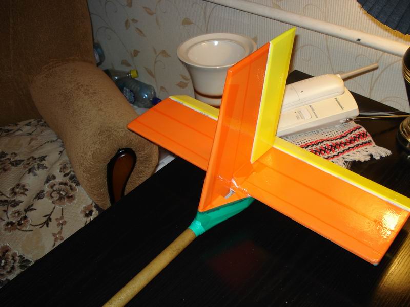

Доделал и обтянул хвост. Вот что получается:
Около киля видны пазы под сервы РН и РВ. Провода от них пойдут внутри трубы.
http://www.r3r.ru/avia/str8.jpg
http://www.r3r.ru/avia/str9.jpg

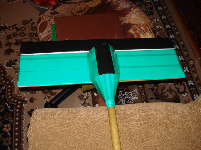

Нижняя сторона.
http://www.r3r.ru/avia/str10.jpg
Постарался загладить все аэродинамические препятствия.
Снизу еще приклею полоску из пластиковой трубы, будет работать в качестве лыжи при посадке.

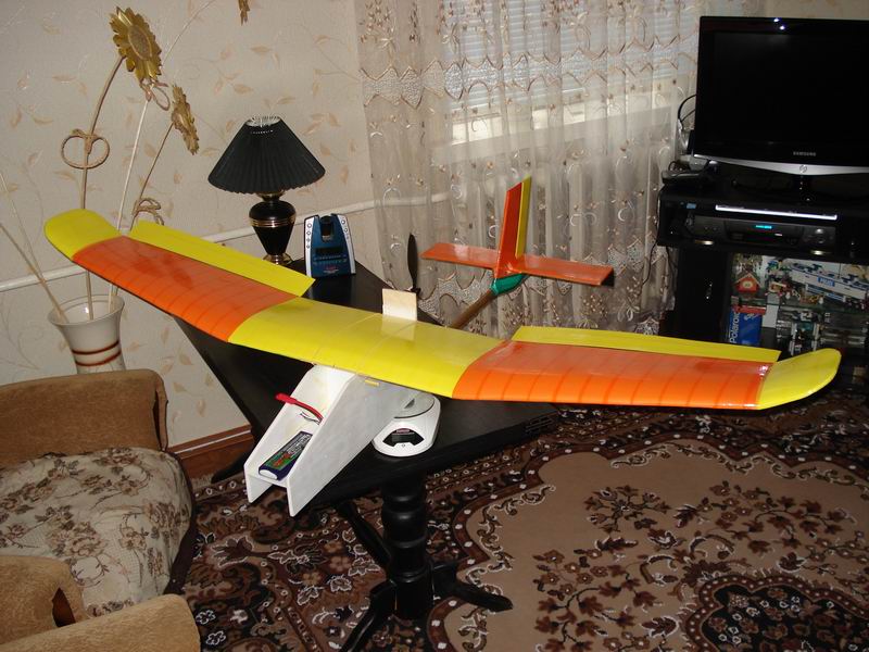

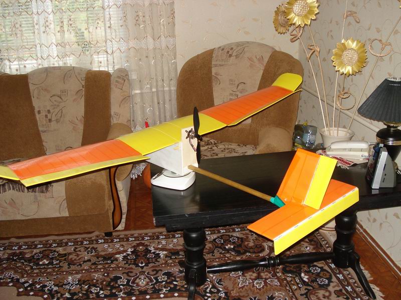

Потихоньку продолжаю работу над своим монстриком. Как ни странно, но работа над фюзеляжем оказалась наиболее сложной. Если крыло я делал точно по описанию на "Стремительный", с хвостом особой проблемы тоже не было, то с фюзом все приходится делать с нуля, многократно обдумывать, делать и порой переделывать. Вот что получилось:
http://www.r3r.ru/avia/str11.jpg
Работы по фюзеляжу еще много. Буду делать обтекатель к мотору, Сверху и снизу снимающиеся капоты. Снизу капот хотел делать из 3 мм фанеры, чтобы иметь жесткое дно для посадок в траву. Крепление аккумулятора снизу должно позволять максимально сдвигать его вперед-назад для корректировки центровки. Вес аккумулятора более 200 грамм, так что он сможет вносить существенную поправку к центровке.
Сзади под мотором на вертикальной пластине думаю разместить регулятор. Он будет хорошо охлаждаться.
http://www.r3r.ru/avia/str12.jpg
Заменил мотор. Ранее планировавшийся мотор показался мне слишком слабым. Он больше подойдет на модель типа Цессны или немного покрупнее. Сейчас стоит вот такой мотор. Винт 10Х4.5.
http://www.r3r.ru/avia/str13.jpg
Думаю этот будет достаточен. Тяга 1650 грамм - это с большим запасом.
Сейчас вес модели с мотором и аккумулятором 875 грамм, доделки фюзеляжа, сервы добавят еще грамм 100. Судя по теперешней центровке, придется еще в нос добавлять грамм 300 не меньше. Так что в итоге может получиться 1200-1300 грамм.
Говорят, что это не много для модели с размахом 1700 мм.
