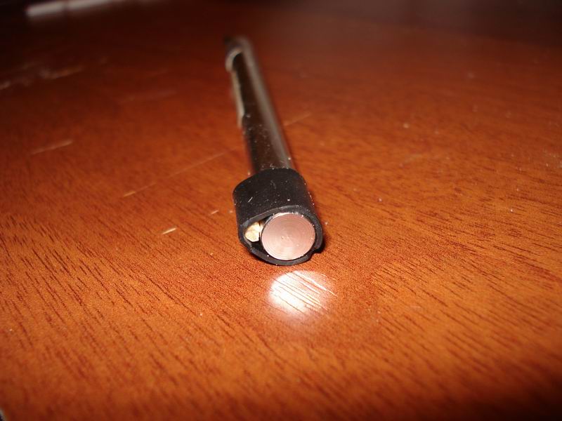

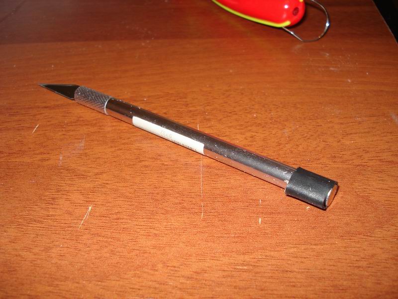

Вспоминая, как пострадал от падения со стола ножа на ногу наш товарищ Илья, я сделал доработку ножа, которая не позволяет ему скатываться со стола.
Для этого требуется кусочек толстой термоусадки и кусочет бамбучины (зубочистки, спички).
http://www.r3r.ru/avia/knife1.jpg
http://www.r3r.ru/avia/knife2.jpg
Теперь нож не будет скатываться со стола.

Круто! Довольно простое и очень полезное приспособление.

Осталось толстую термоусадку найти...

вот дети виндовс, а где полет мысли? вполне можно ограничиться и пару раз обернув изолентой

Сами вы "дети виндовса"... изолента имеет такую неприятную особенность - раскручиваться начинает, через некоторое время....

обязательно сделаю так же smile))) Горький опыт заставляет smile))))))))))))) Только не могу, что-то толстую термоусадку найти... sad

"Временно" можно и скотчем примотать кусок спички-зубочистки...

скотч отклеивается... я, правда, все равно примотал (эдак, на всякий пожарный), но термоусадкой, имхо, будет качественнее smile))))))

пользуйтесь хорошей изолентой, она не отклеивается.
