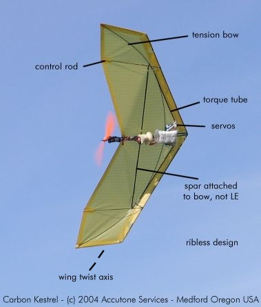

Еще в самом начале, как только увлекся моделированием рассматривал вариант Тряпколета, уж очень нравилось, то что всегда в машине, всегда под рукой, разбить невозможно - разве что батарею об асфальт.
Тряпколеты встречаются в инете,

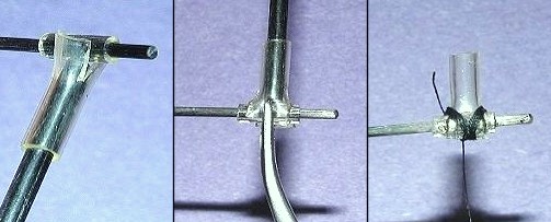

Делаются из карбоновых прутков соединенных через силиконовые трубочки с нитками и клеем....
http://www.acesim.com/rc/p2/ck-mech.jpg http://www.acesim.com/rc/p2/ck-travel-2.jpg
http://www.acesim.com/rc/p2/fit-spar-s.jpg
есть у кого реальный опыт по строительству и полетам?

Вот есть продается на ESPRIT тряпколет, надеюсь чуть поможет при строительстве.
http://www.parkflyer.ru/42047/product/112618/

Да ну мне так кажется он очень тупо летает,лучше какой нибудь самолет сделать в разборный например вот http://forum.rcdesign.ru/f36/thread114035.html
Или самодельную пилотагу сделать со съемным крылом всепомещается в машину прекрасно

Понравилась последняя фотка с аппамиsmile))

Сейчас как раз собираю что то подобное)

оч интересно посмотреть, а потом и повторить.
На какой размах рассчитываете, откуда информацию черпаете?
Если есть расчет карбона, озвучьте пож-та (чтоб посылку сформировать)

в планах вот такая штуковина http://www.rcgroups.com/forums/showthread.php?t=882390
змей размахом 1,4 метра лежит, все руки никак не дойдут чтоб сделать.
