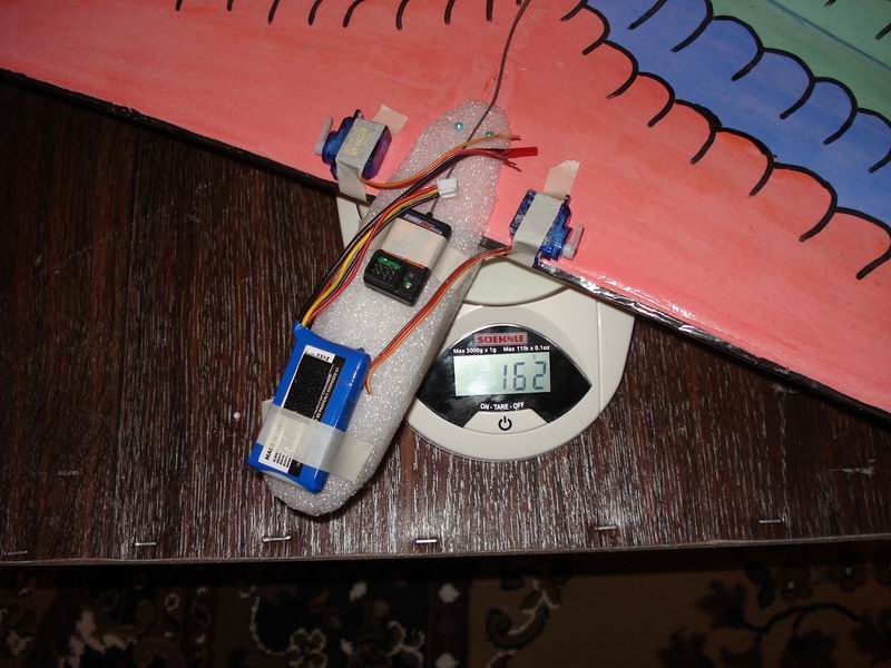

Re: Alula
Александр ещё бы приёмыш полегче Тебе -  авиониксовский как кирпич большой . Я под мелколёты и ЛК спецом купил 3х канальные от ХК - отлично с аппой биндятся и весят мало . На Кесле и Вжике   и КакАкуле на них летаю
Re: Alula
Толя, у меня такой и стоит.
http://www.r3r.ru/avia/al6.jpg
Правда такой меня только один, на биплан я ставил 6 канальный от ХК, а на больших моделях стоят родные от Турниги. Там грузоподъемности хватает за глаза.
А трехканальничек мне очень понравился, нужно будет себе еще выписать парочку.
