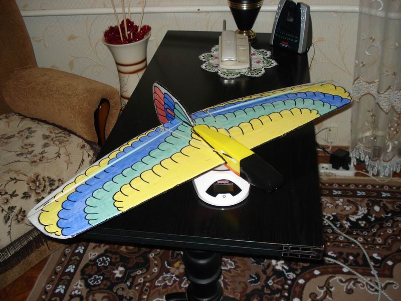

Доделал подружку своему Вжику.
Вот, представляю: Алула
Верх модели. Глаза сделал, а то не будет видеть куда лететь.
http://www.r3r.ru/avia/al7.jpg
Низ модели.
http://www.r3r.ru/avia/al8.jpg
С весом перебор - 190 грамм. Вес набрал за счет груза в 30 грамм на носу для обеспечения центровки. Но даже и с этим грузом центровка миллиметров 40. До 25 по описанию не дотянул. Пока грузить больше не стал, посмотрим по поведению в воздухе.
Только когда это будет пока непонятно. Вчера и сегодня такой сильный ветер, чуть машину во дворе не сдувает. В окнах дома стекла дрожат. Полетать конечно не получилось. Будем ждать у поля погоды smile
Re: Alula
... веселенькая раскраска. ) вороны будут явно заинтересованы ) Фюзеляжек бы по-круглее и по-уже. А с центровкой, боюсь неугадали.Для пробных полетов можно смело догружать. Как найдете нужную точку, делайте отметку на крылышке. А потом можно нос удлиннить, чтоб от груза избавиться. Кстати, проблема лишнего веса, это впринципе не проблема. Просто алула более ветренная получится.
