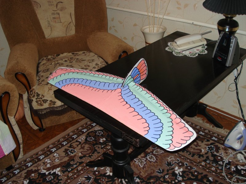

Вот представляю свое творение. Вчера раскрасил крыло и хвост.  Сильно не смейтесь.
Верхняя половина
http://www.r3r.ru/avia/al3.jpg
Нижняя половина
http://www.r3r.ru/avia/al4.jpg
Осталось сделать гондолу и набить весь этот пенопласт аппаратурой.
Вес многоват. Крыло еще не обклеено, а вес с хвостом составляет 105 грамм. Хорошо бы уложиться в 180 грамм после сборки.
