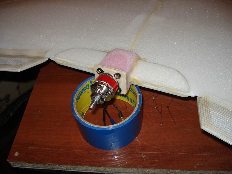

Нужно наверное вдуть под моторную раму пены. Тогда хрен сломаешь. А сейчас есть возможность и на скручивание изгибать и сломать в конце концов и при отклонении мотора от точной горизонтали может резким газом его вывернуть вперед.

Попробовал покрутить мотораму - есть небольшое вихляние. При постоянных крутильных нагрузках потолочка может и лопнуть по бокам моторамы.
Такого я вынести не смог, переделал, наклеил усиливающие пластины по бокам моторамы сверху и снизу крыла.
http://www.r3r.ru/avia/vz07.jpg
Теперь нормально.

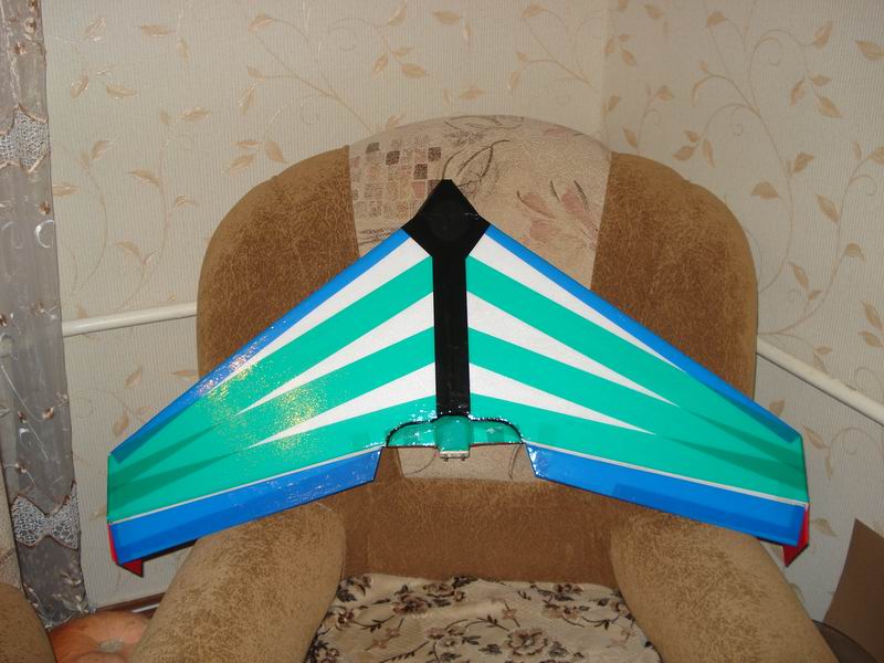

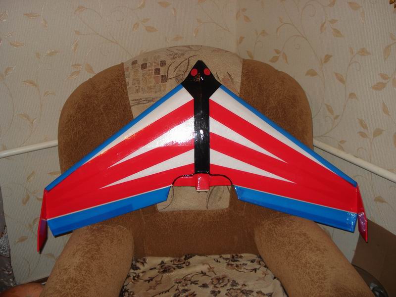

Окончил оклейку Вжика. Вот что получилось:
Верхняя сторона
http://www.r3r.ru/avia/vz09.jpg
Нижняя сторона
http://www.r3r.ru/avia/vz08.jpg
Осталось смонтировать всю аппаратуру.
