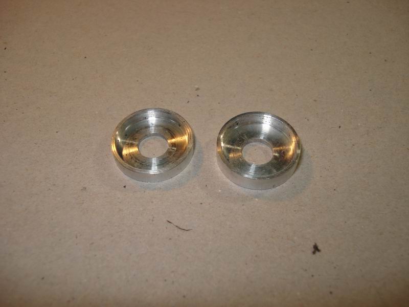

Пошел за советом к опытному моделисту. Вместе с ним мы придумали как сделать такой винт из двух двухлопастных. Он выточил мне две детали.

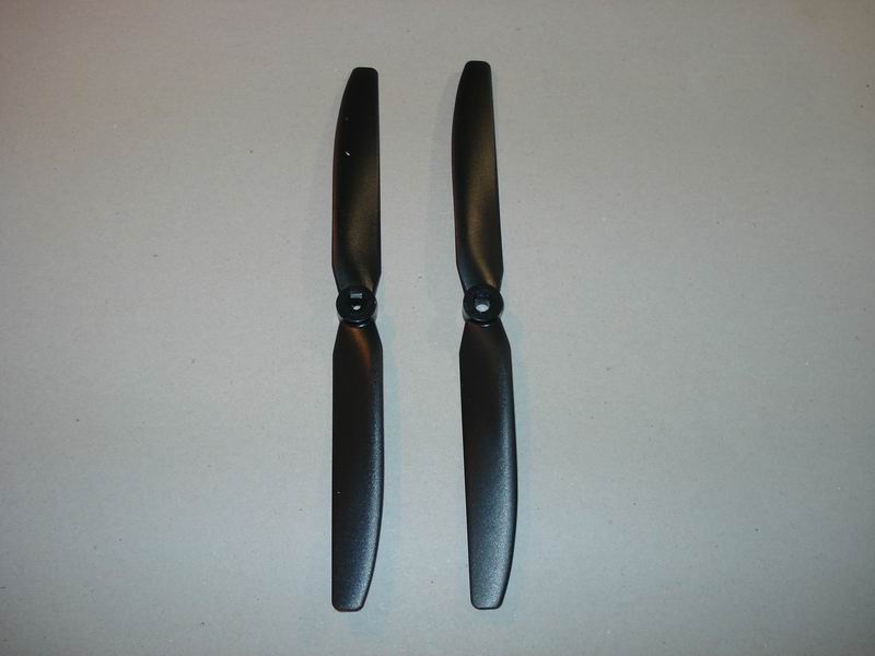

Я взял два винта 8х4

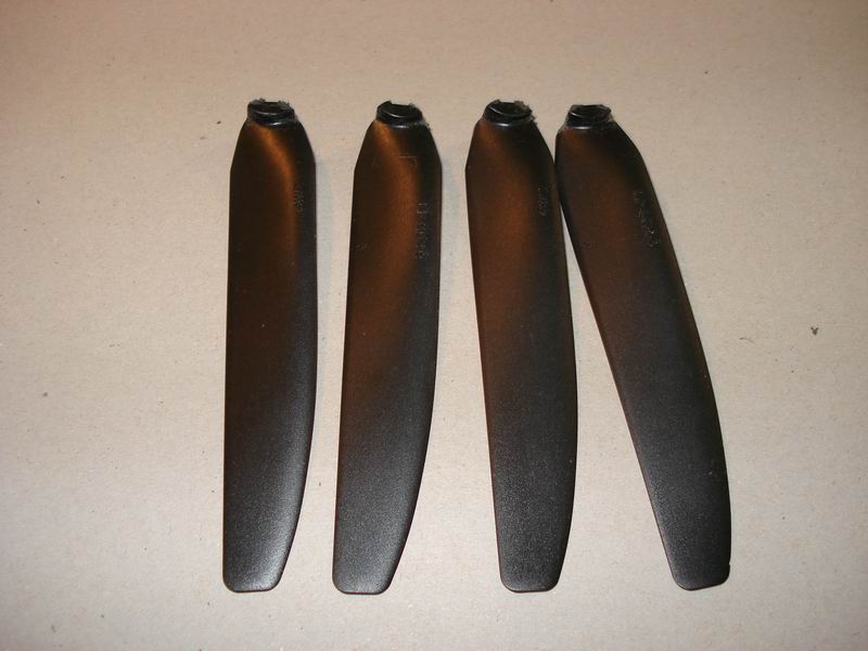

разрезал их на лопасти

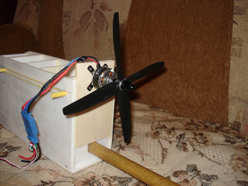

Вот как это выглядит на модели.
http://www.r3r.ru/avia/vint1.jpg
Таким образом получился винт, который легко починить в случае поломки лопасти. Если обычный сломанный 4-х лопастный винт можно только выбросить, то этот винт нужно просто раскрутить и заменить лопасть.

Лопасть не вырвет?

У складывающихся не вырывает? И тут не вырвет.

Я как-то ставил два пропеллера APC. Было один раз даже два разных пропеллера ставил 8х4 и 7х6. Самолёт летал.

Нужно подключить мотор и проверить на максимальных оборотах в безопасном месте. Хотя там сегмент ступицы в 90 градусов держится с двух сторон алюминиевыми стаканами, но проверить не мешает. А ремонт из двух половинок будет работать без сомнения.
Правда этот способ для винтов, которые садятся на вал с гайкой. К пропвейверу этот вариант не подойдет.

Центральную часть не сточишь до половины - подрежешь лопасти, они ослабятся и будет возможен отрыв на оборотах. Точить нужно было с обеих сторон на 2.5 мм. Сточить напильником - криво будет, пробовали зажать в токарный станок, тоже не получилось, в фрезерный не пробовали, но и там наверное зажать было бы проблематично.
А в этом варианте только 2 детали и масса вариантов использования. Хотя конечно на коленке не сделаешь, нужен токарный станок.

А чертежик деталей в студию можно? с размерчиками? и зажим лопастей происходит плоскими частями или с острой кромкой?
