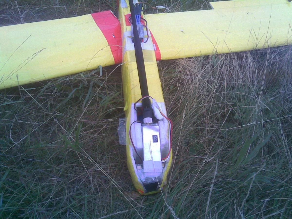

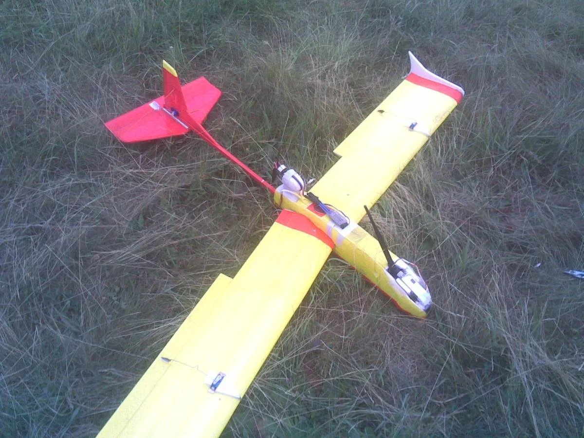

В общем, не смотря на мелкий моросящий дождь, все же решился выйти в поле. Пока дошел до места - дождь перестал и даже асфальт подсох. Ветра не было. Быстро собрал птицу, всё проверил, полетел хорошо. Полетал по фпв, летал низко и близко, а потом низко и чуть подальше.И это была моя ошибка.. Начал набирать высоту, и, видимо, затенил антенну Р, т.к. летал за спиной, потеря связи на расстоянии 300 м. Посадил морковь под 90 градусов с высоты приблизительно 10 метров. Нос гармошкой, в крыле разломало линейку, к которой прикручивается балка, соединяющая две половины крыла,  с линейкой немного порвалась и потолочка. вся аппаратура целая. По днищу фюза в носовой части вклеена линейка, она спасает камеру при жестких посадках. а далее по уголам - бамбучины.  Нос изнутри обклеен бумагой, что придает бОльшую прочность конструкции.

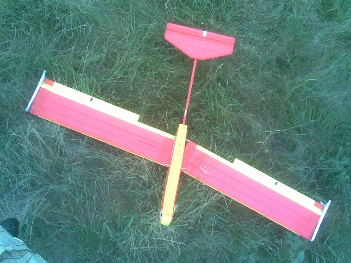

Наконец-то затестил законцовки на крыле - оказалось очень классная штука, летает теперь стабильнее, крыло не шатается от турбулентности. Этого я и добивался. И как приятный бонус - курсовая устойчивость стала тоже лучше.
Полетный вес с фпв 720 грамм, размах 1,4м (эффективных 1,35), нагрузка на крыло около 33 гр/дм2

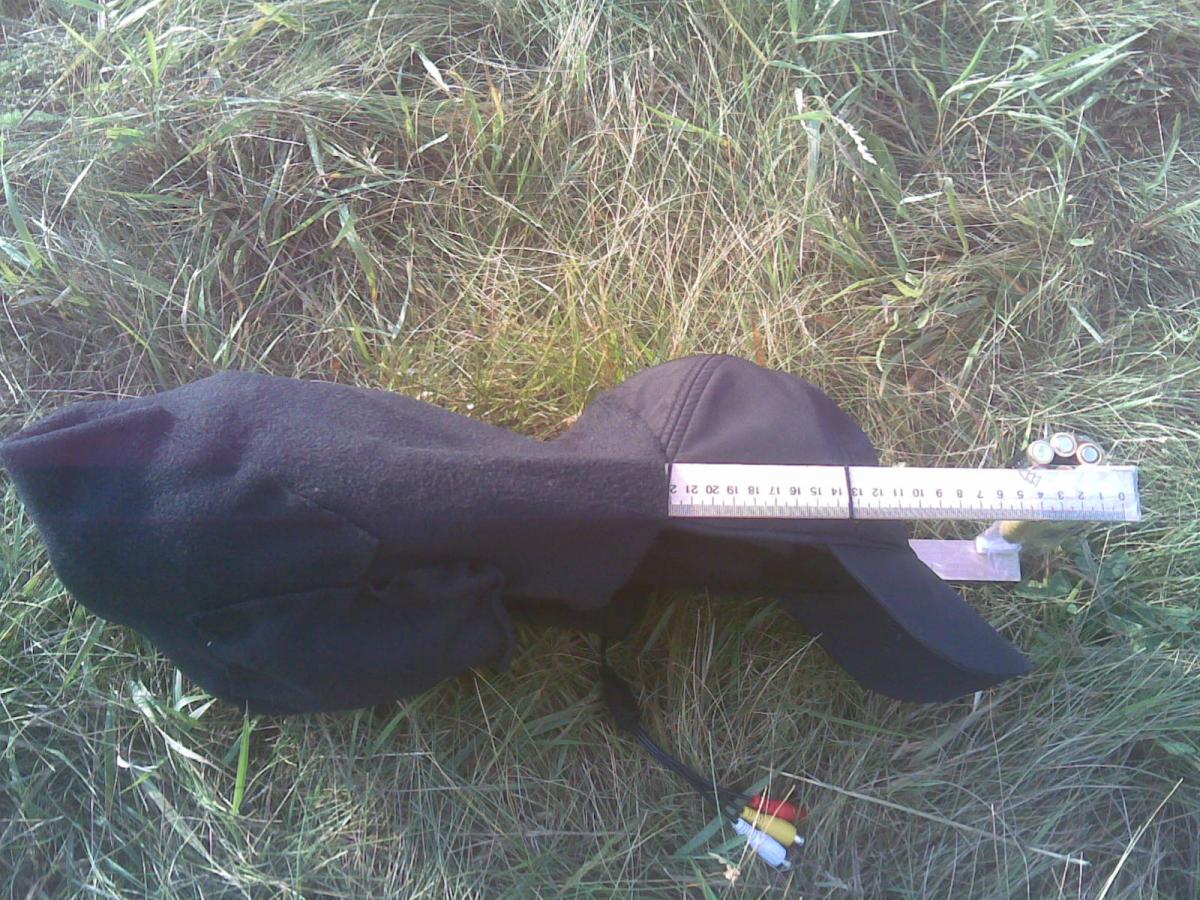

Последние две фотки - это шайтан-аппарат smile) На фпв полеты раньше собирались компанией, у знакомого очки фатшарки. Но теперь он на поле временно не ходит. Летал по недобуку - очучений никакх, погруженности в полет вообще нет. И самое ужасное то, что через изикап картинка отображается бесцветная, отстойная. В целях эксперимента как дублирующий в китае был куплен миниэкран 3,5" аналогичный тому, что в статье на сайте. Китайцы как всегда - с характеристиками налажали. Вместо 640*480, которые были в описании на ибее, по факту оказалось 320*240. Цвета у дисплея очень приятные, хорошо настраивается яркость и контраст. Есть очень удобная функция переворота и зеркального отображения картинки. Этой возможностью я как раз и воспользовался.
Осторожно! С этого места начинается колхоз колхозный.
Две линейки по 50см были пришиты к кепке. С помощью нехитрой конструкции из пластиковой коробки, пары шурупов, потолочки и двухстороннего скотча экран был присобачен к линейкам. Глаза фокусируются на экране с расстояния в 30-35 см. Это очень много и будет очень громоздко, а так же большая нагрузка на шею. Недолго думав, я взял зеркало, но не простое, а увеличивающее! прикрепив к конструкции экран параллельно земле, я нашел правильный угол фокусировки зеркала и закрепил его в пластиковой коробке. Таким образом удалось сделать конструкцию меньше, а так же визуально увеличить угол обзора. Конечно, с фатшарками сравнивать невозможно, хотя цвета у экрана получше. Угол обзора получившейся конструкции такой же, как в видоискателе старых видеокамер. из черной ткани на скорую руку был сшит чехол , чтобы закрывать солнце со всех сторон и чтобы ничего не отвлекало от полета. чехол одевается на эту конструкцию и пришивается к кепке. Кепка одевается задом наперед. Одев конструкцию на голову, сразу было понятно, что будет очень большая нагрузка на шею. Поэтому на другой конец линеек был прикреплен противовес в виде батареек. Общий вес конструкции получился 550 грамм. Вроде цифра и большая, но голова не устает. Мой хоккейный шлем весит чуть больше, так что это вполне норм получилось.
Летать намного приятнее чем по экрану нетбука 10 дюймов, нет тормозов и цвета классные! Раньше я где-то уже говорил, что 320*240 это отстой и летать по такому невозможно. Я беру свои слова обратно. Летать с таким разрешением  можно, а если нет возможности приобрести что-то лучше, то даже нужно! Самое главное - есть погружение в полет. Так что такой колхоз, наверное, имеет право на жизнь!
