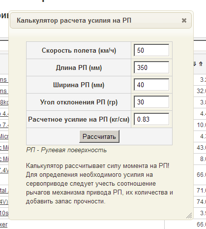

Может тогда и расчет подходящей сервомашинки сделать? Формула есть тут http://forum.rcdesign.ru/f37/thread1075 … post896367
Re: База Моторов и ВМГ
Ну это получается калькулятор для расчета давления на рулевую поверхность.
В принципе можно.
Там по формуле считается крутящий момент на валу - Torque. У сервомашинок этот параметр указывается в тех. характеристиках
Сделал сей чудо калькулятор!
Он рассчитывает момент на оси  рулевой поверхности!
Таким образом если один сервопривод управляет одной рулевой поверхностью, а плече кабанчика равно плечу качалки и нам не нужен запас прочности, то да, результат можно принимать как значение усилия сервопривода.
Зная этот момент - дальше уже можно самостоятельно прикинуть - какую именно сервомашинку брать.
В общем как то так
