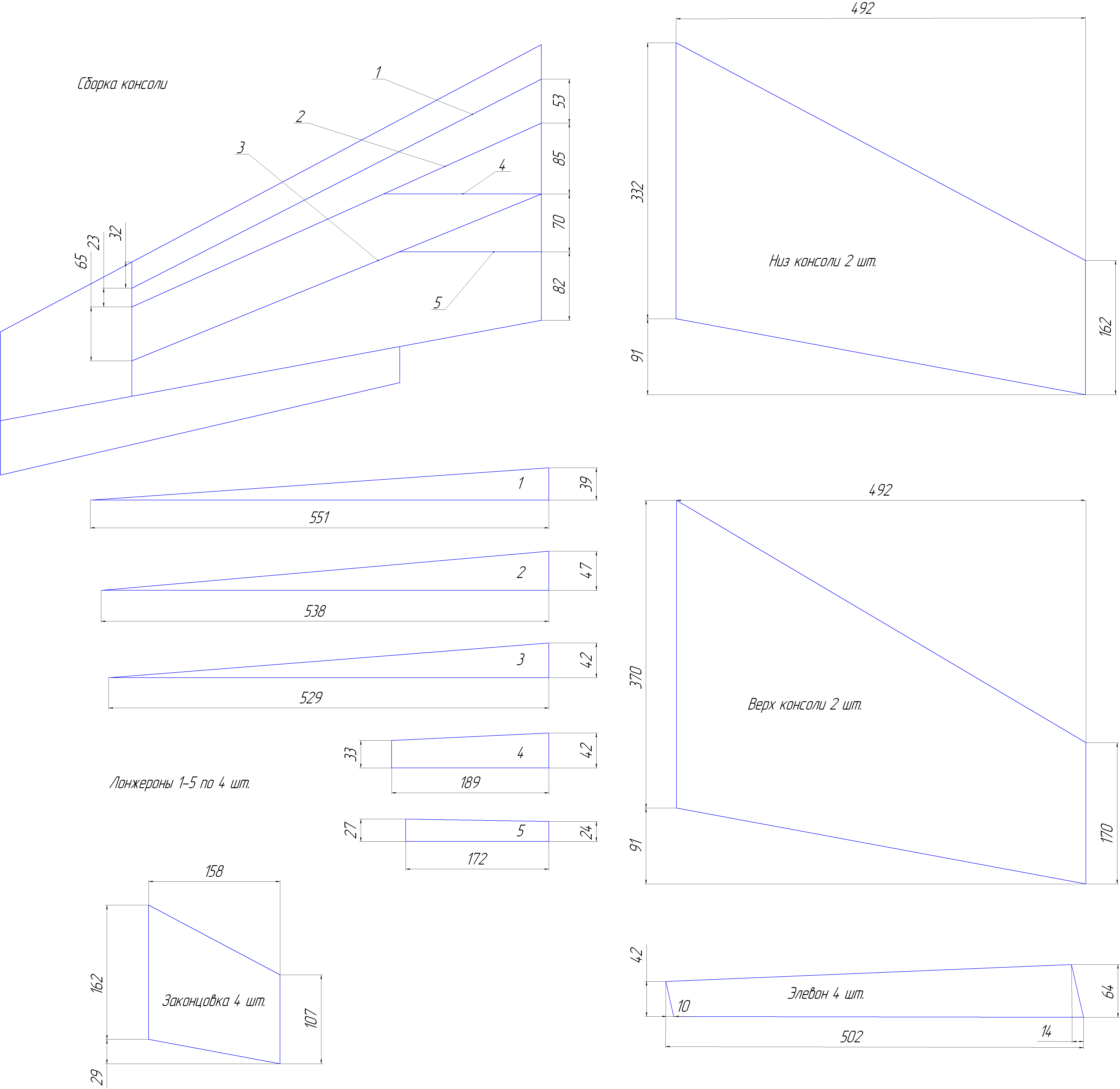

Крылышко для этого проекта я уже начал делать.
По обводам и пропорциям ЛК будет напоминать Зефир, а по технологии сборки оно близко к Вжику.
По поведению планируется получить медленный и грузоподьемный самик.
Я назвал его Захар в честь неспешного и надежного грузовика Зил-164. (Извините, сказывается шоферская юность.) К тому же по звучанию недалеко от прототипа Зефир.
Итак : Захар
http://www.r3r.ru/avia/zakhar.gif
Здесь можно скачать архив с чертежами в формате FRW,DWG,DXF,GIF.
Описания сборки нет, для тех, кто делал Вжик все понятно, кто не делал, посмотрите как он собирается. Разбивки чертежа на листы для дальнейшей печати так же не делал, размеры деталей даны на чертеже, гораздо проще сразу размечать их на потолочке и вырезать. Печатать ничего не нужно.
В настоящее время собран центроплан без законцовок и элевонов.
Законцовки плоские из 2х слоев потолочки. Переход от плоско-выпуклой консоли к плоским законцовкам обеспечит аэродинамическую крутку.
http://savepic.net/2809599.jpg
http://savepic.net/2806527.jpg
После установки законцовок размах будет 130 см.
