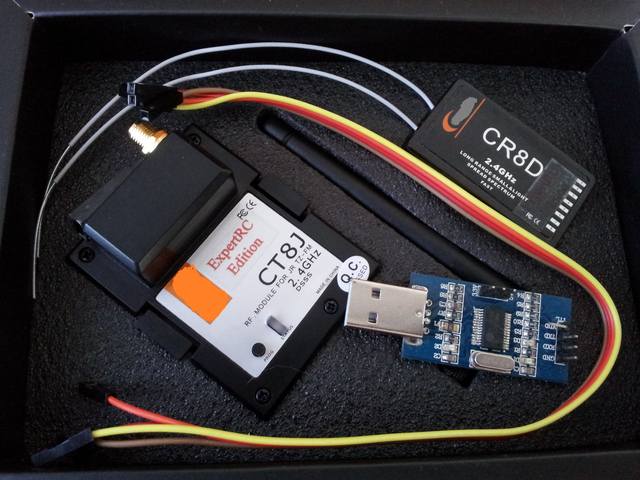

  Приобрел не так давно модуль LRS от Эксперта, кому известно что это ,знают что от модуля идет антенный кабель 3м к магнитной антенне которую надо ставить либо на крышу машины,либо на кусок металла площадью  10Х10 ,самое лучшее согласование.  Отлетал я на нем максимум 2,2 км на 0,5 ватт ( аппа у меня до 7W)   ,дальше страшно пока,так как населенный пункт и неподалеку военная часть,да и нет автопилота.Знаю что рекорд дальности в обе стороны на 0,5 W 35 км . Но это об LRS.
Статья же про ретрансмитер . И так,так как от пульта к LRS был кабель,он ограничивал пространство  всего в 3 метрах,либо сесть на стул,либо в машину,что делалось не однократно,но боясь дернуть лишний раз за кабель антенный ,это напрягало,приобрел  2.4Ghz 16ch RC и PPM Retransmitter  Этот,.  Да,можно было  бы конечно спаять переходник от LRS  к приемнику FrSky, паять умею,но получилась бы кучка проводов,хоть и коротких,но это сопли.
  Купив же Retransmitter  ,я избавился от привязки к кабелю,приемник питается от LRS, и выдает PPM  на первом канале для LRS, прошивается на новые прошивки что приемник что модуль ( который вставляется в Турнигу ) есть меню обоих,в которых можно выставлять выход на PPM или PWM ,для подключения обычных сервомашинок как обычный приемник  и позволяет летать до 2 км ,так же как на турниге или какой другой аппе.Это не все плюсы.
Вся эта система поддерживает до 16 каналов,настройками в меню: например на самолет поставить 2 приемника 8 каналов от LRS подключенных между собой ,и того 16 каналов,это по максимуму если кому мало,или 12 канальный приемник ,так же от LRS . Турнига если кто не знает поддерживает до 16 каналов  если залить альтернативную прошивку.
Немного пришлось помучиться с приемником так как на сайте была ошибка ( исправлено уже)  в распиновке подключения программатора,но это мелочь,потом ,так как я чайник настройках меню,пришлось подумать как и что поменять в меню,что бы все работало как надо,так как изначально  там стояли настроки для выдачи PWM  сигнала( для сервомашинок). Если есть какие вопросы спрашивайте,отвечу на то что знаю,что не знаю к производителю)))
Не смущайтесь  из-за того что все изделие это Corona ,переделанная Экспертом,так как если все делать у нас,Дмитрий сказал что стоило бы все дороже,в коробочке есть упоминание об этом.))))
Вот фото http://images.vfl.ru/ii/1332756842/cc21ac51/424717_m.jpg

Chicho, дороговат он. Удобен, не спорю, но цена... Для избавления от проводов можно использовать Encoder. Из минусов это 8 каналов (ограничение штатного приемника Турниги) и возможно придется питание приемнику отдельно городить.

А по поводу ретранслятора. Я думал что так дело, приемник 2.4Ghz подключается к передатчику Эксперта через PWM. С передатчика 2.4ГГц сигнал идет на приемник 2.4Ггц, с него уже на передатчик Эксперта, и оттуда уже на приемник Эксперта разве не так?

У Эксперта я знаю 3 варианта подключения.
1. Провода. Берем PPM напрямую с пульта и заводим его проводом в Tx LRS.
2. Энкодер. Втыкаем в пульт родной ВЧ блок, родной приемник р/у (Турниджи 8кан, например) подключаем к энкодеру, энкодер декодирует PWM в PPM и передает его в Tx LRS. Минус в том, что питания 100мА может не хватить для питания энкодера и приемника Турниджи и придется городить отдельное питание. Плюсы: избавились от проводов и цена энкодера 700р.
3. Ретрансмиттер. Втыкаем в пульт ВЧ блок ретрансмиттера, приемник ретрансмиттера втыкаем в Tx LRS. Декодировать не надо, так как приемник ретрансмиттера может отдать сразу PPM сигнал. Выйгрыш в том, что избавляемся от провдов и энкодера, а так же можем передавать больше 8 каналов. Ну и количество модулей меньше. Но тут уже цена 2.5тр.
Re: 2.4Ghz 16ch RC и PPM Retransmitter от Эксперта
Совершенно верно,добавлю к ретрансмитеру что питается приемник с LRS сразу,ничего городить с питанием не надо,и даже можно его во внутрь запихать,место позволяет,только провода наружу. И программно можно перевести приемник в PWM и просто летать как на обычной аппе.
Коннектится приемник с модулем быстро.Перепрошивать нужно ,если Эксперт добавит новую прошивку,щас немного резковато движение серв.
Обзор по LRS сделаю на след неделе,щас работаю.

А тогда чего вы к ппм подпаивать хотите? LRS и так вешается на пульт.  Провод это кабель  антенны длинной 3м,а сама антенна магнитная, на крышу авто или железную площадку, впишу в начале этой темы обзор о LRS. тогда понятней наверно будет, все с фото)
