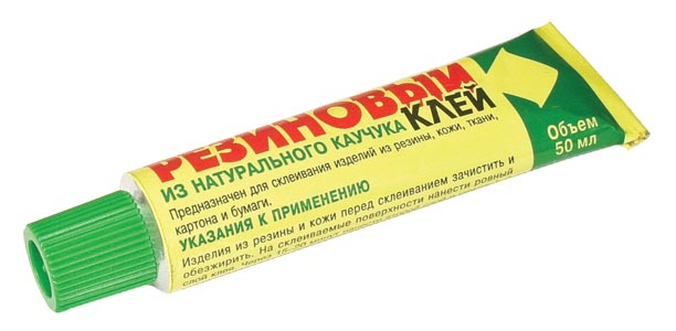

Александр alldn прислал клей резиновый на основе каучука. Производят в Питере.
http://www.quartz1.com/price/PIC/329N0008400.jpg
Сделал тест- приклеил ЕРР UHU Por и резиновым. Вывод резиновый клей аналогичен Уху. Разница  тока в цене)
Потолочку кстати не ест.
Спасибо Саша за клей.
